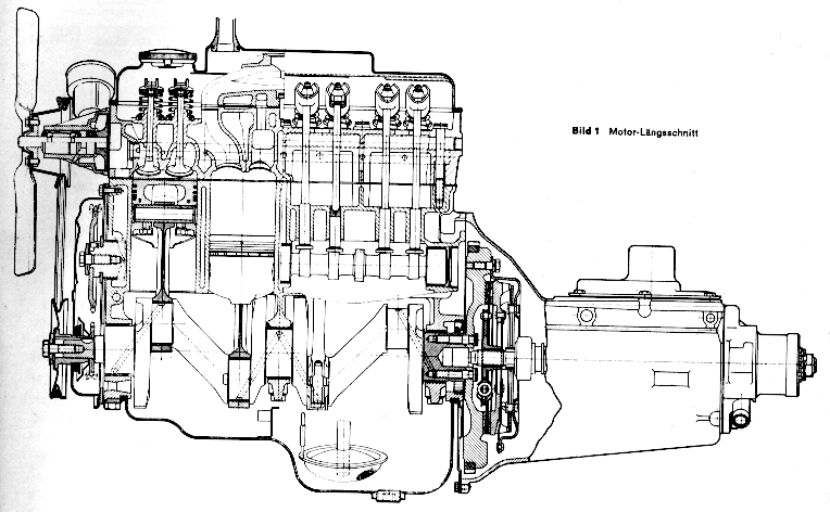

Hello , est ce que quelqu'un aurai dans ses archives une vue éclatée d'un moteur kadett c 1000 s ?
Je suis en galère avec les durites sous le carbu ( j'avais un Weber et je remets un original )

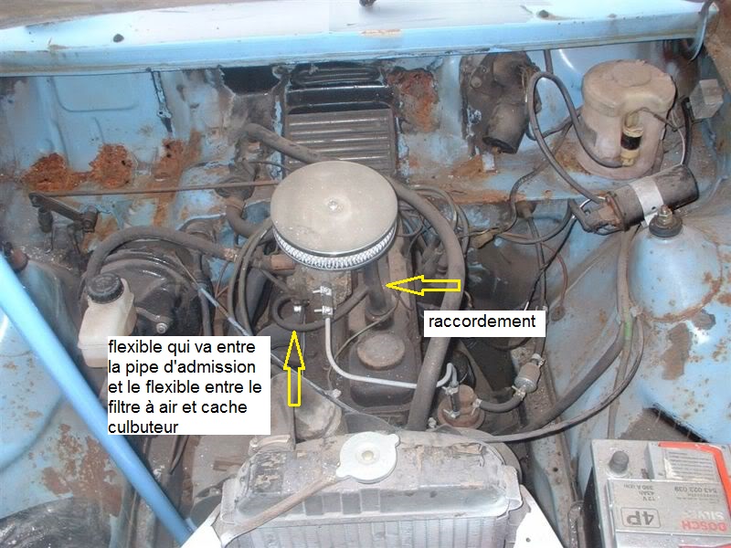

En fait j'ai plusieurs soucis je dois dire , l'ancien proprio avait poser un Weber et supprimer le régulateur de pression d'essence , la j'ai remonter le regu tirer le tuyau de la pompe a l'entrée et de la sortie au carbu mais par contre je sèche avec le petit tuyau sous la boîte à aire ( petit transparent ) je ferais des photos demain si jamais pour vous montrer
Sur un moteur OHV il y a 2 tuyaux transparent, un entre la pipe d'admission et la capsule de dépression du distributeur d'allumage, l'autre entre la pompe à essence et le carburateur.

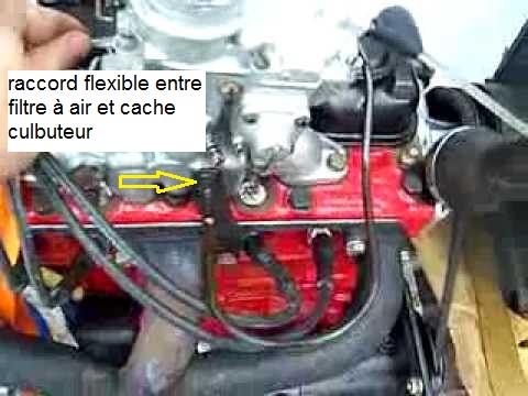

@wim boss , et celui qui se trouve sous la boîte à aire ( un gros qui va dans le couvre culasse et le petit il va ou ? )

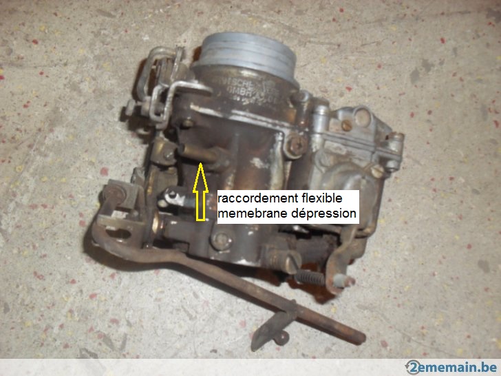

Un petite rectification sur ce que je disais avant:
Le 'gros' flexible en caoutchouc entre le filtre à air et le cache culbuteur à un raccord pour un petit flexible, c'est ce petit flexible qui va sur un raccord vissé dans la pipe d'admission.
Le flexible de la membrane de dépression va au pied du carburateur.

Je sèche je dois dire avec ce tuyaux 😜 , j'ai remplacé le cache car il avait une petite dépression par un autre qui avait le trou plus gros pour pouvoir mettre le gros tuyau dans la boîte à air , je fais une photo après mangé comme ça je te montre
