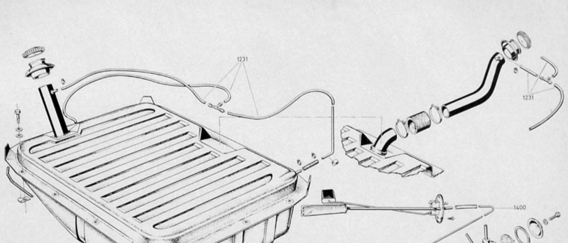

Bonjour, je viens de remonter un reservoir acheté recement. Lorsque j ai achete le vehicule, j ai trouve dans le coffre une longue durite transparent formant une "fourche" avec 2 grandes longueurs, 1 "Y" et une durite plus courte
Je sais que cest la mise a l air du reservoir mais je ne connais pas l implantation exacte, raccordements, etc et rien dans ma RTA
Quelqu un peut il maider ?

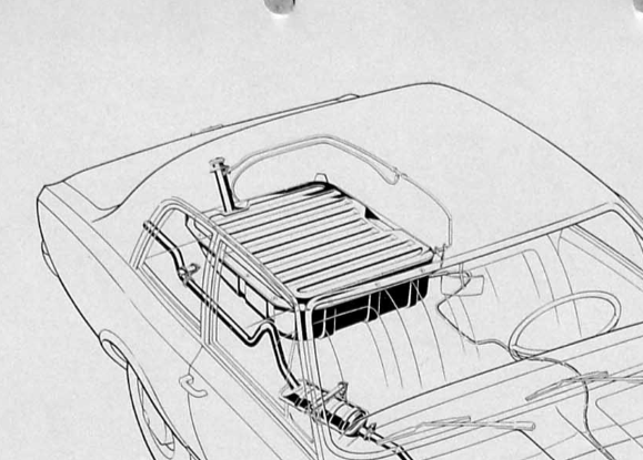

Par contre , la durite qui part derriere le reservoir, en bas de la trappe a essence, elle va ou? elle sort dans la jupe arriere, pas loin de l echappement? c est bizzare quand meme docteur ;) ?
Ici 2 images du manuel atelier.
Il y a un flexible qui part de l'avant gauche du réservoir et un autre qui part du haut de goulotte, ils sont raccordés avec un 'T' qui se trouve en haut de l'aile gauche, le troisième flexible du 'T' sort du coffre à gauche de la trappe à essence.
