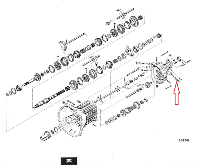

Il se trouve ou ce pignon ? Sur la boite ou sur le compteur ??
Je visualise pas..
"La connerie, c'est la décontraction de l'intelligence &#33; " Gainsbourg citant Oscar Wilde..
Messages : 11738
Il se trouve sur la boite! Le câble du tachymètre vient se visser dessus :oui:
