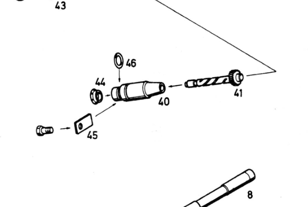

Comment se retire cette pièce ?
On enlève la plaque de maintient et on tire ?

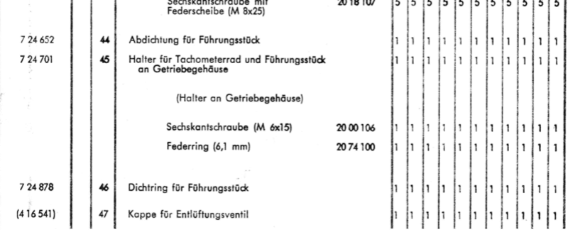

C'est bien ça, mais il faut tirer assez fort avec le risque d'abîmer le filetage ou on vis le câble.
Opel avait un outil pour ça qui n'est rien d'autre que la partie "écrou" d'un câble compteur avec une manche en forme de 'T'.
Messages : 5114
Merci Wim Boss, j'ai juste la même chose à faire sur la F16.
Il n'y a pas de place et donc pas de force pour le tirer.
Alors là je pense qu'il faut fabriquer quelque chose qu'on peut viser sur la pièce avec un tout petit 'T' et faire levier avec 2 tournevis, mais je ne suis pas spécialisé dans ces 'tractions modernes'.
