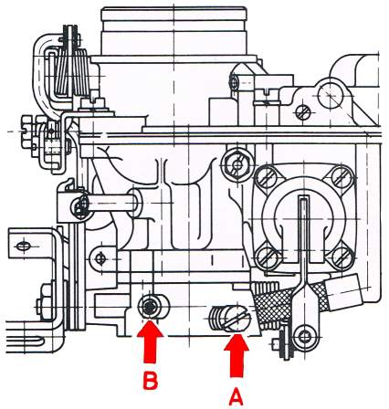

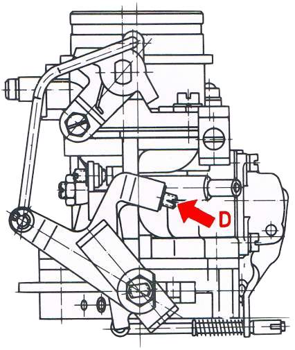

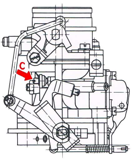

Avant de tourner à toutes vis de réglage il faut être sure que le jeu des soupapes et le moment d'allumage sont bien réglés.
Je suppose que toutes les vis sont déjà assez tripotée donc je te donne le mode de réglage d'un carburateur Solex PDSI.
-Le moteur doit être chaud, le clapet du starter entièrement ouvert, le filtre à air doit être en place, élément propre.
On commence avec desserrer la vis butée D
Vis A entièrement fermer, sans forcer !
Régler le régime à 650 - 700 tours/min en tournant vis C.
Avec vis B optimaliser le régime et après réduire à 650 - 700 tours avec vis C, recommencer optimaliser le régime avec vis B puis réduire à 650 - 700 tours/min avec vis B etc.
Ouvrir vis A jusque le régime de 830 - 880 tours/min est atteint.
Serrer vis A que le régime chute à 800 - 850 tours/min. maintenant une valeur de 1,5 à 2,5% doit être obtenue.
Serrez vis D jus-qu’elle commence buter, mais pas plus !
