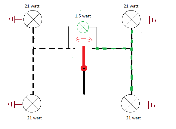

Si les clignotants fonctionnent correctement la lampe témoin doit aussi fonctionner, sous condition que l'ampoule et la douille de l'ampoule sont en bon état.
Voici le schéma du branchement et comment cette lampe témoin peut fonctionner.
Si on met le contacteur à gauche, les 2 clignotants de gauche reçoivent le courant et fonctionnent, ils ont chaque leur masse.
Aussi la lampe témoin reçoit du courant mais n'a pas sa propre masse, elle fait masse par les ampoules des clignotants du coté opposé.
Ces 2 ampoules des clignotants ensemble sont 42 Watt elles ne s'allument pas mais la lampe témoin de seulement 1,5 Watt s'allumera.
Regardes surtout les 2 'pattes' de la douille de la lampe témoin.
