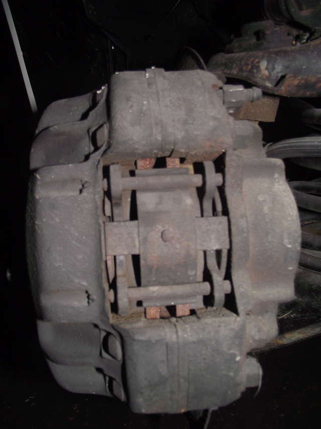

Quelqu’un pourrai me dire si les étriers de commodore pour disques ventilés sont en 54 ou 57mm?
En fait je voudrais les commander pour la 400 mais je ne sais plus ce qu'il y a dessus et pas possible d'aller vérifier rapidement.
Voila une photo de mes étriers
Merci

Je n'en ai pas sous la main mais il me semble que ce sont des 54.
Attention, les étriers de Commodore n'ont pas de disques ventilés.
De ces années là, seules les Diplomat Admiral séries B avaient ces disques ventilés
Je dis cela parce que j'ai eu des Diplomat B, cela reste à confirmer
Oui, merci Gillou, c'est bien ce que je pensais mais les deux étaient pour des disques en 22mm c'est bien du ventilé? Et les disques en 271mm?
