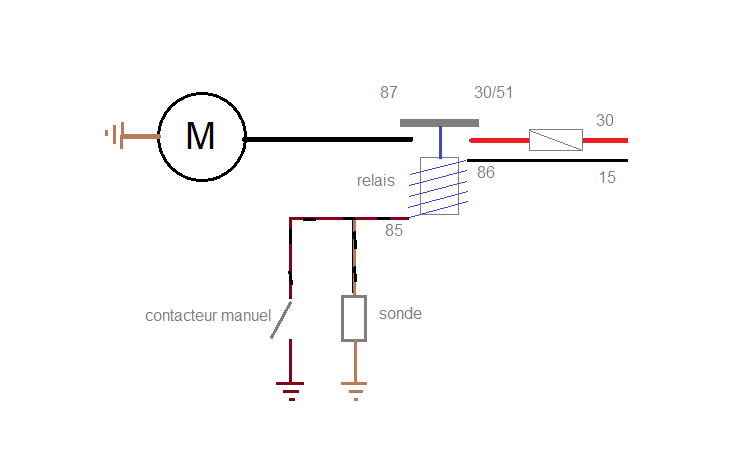

Bonjour comment installer un refroidissement avec ventilateur électrique et déclenchement par sonde avec protection par relais ... Merci d avance!!!!!!

Salut Alain.
J ai fais la modif sur ma Kadett caravan.
Il te faut un ventilateur spal, un embout adaptateur sur durite, une sonde un peu de fils et en avant les branchements
Rien de bien compliqué.
Perso j'ai quand même monté un interrupteur pour un déclenchement manuel, en prévision

Mon câblage en direct est fait mais je veux juste y rajouter la sonde pour que sa se déclenche tous seul, si tu peux expliquer comment la relier sa intéresse Merci bonne journée !!!
La sonde doit être placée dans ou sur la durite inférieur du radiateur, parce qu'il faut mesurer la température d'eau qui sort du radiateur et retourne au moteur.
