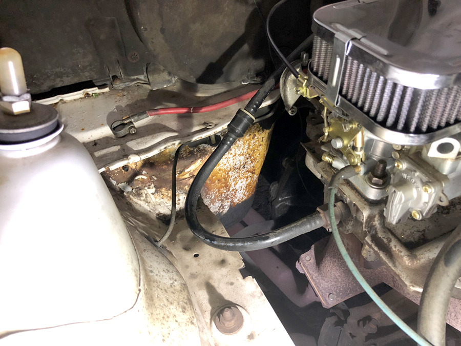

C'est simple.
Si tu regardes là ou le faisceau électrique passe, et tu enlèves le gros passe fil tu vois tout.
Regardes.
Dernière modification par wim bos le mar. 11 juin, 2019 13:50, modifié 1 fois.

sacré Wim, il a désossé sa manta pour faire une photo explicative !!! :eek:

Euhhhhh, je viens de regarder, j'ai pas du tout la même chose sur ma Manta...
