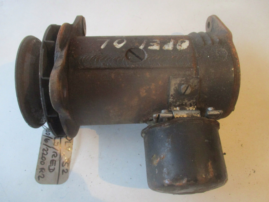

j ai une question : par prudence j avais fais reviser ma dynamo (bosch)
pour repartir a zero et ca m a couté bien cher 220 euro ,ils n ont pas changé le regulateur(pas
besoin certainement) :grr:
aujourdhui je monte ma dynamo et paf la lampe temoin reste allumée !!
meme apres 10minutes,meme apres des coups de gaz....
boooo ,alors que la dynamo est nikel....neuve dirons nous :help:
je pense que le probleme est ailleurs:
mon regulateur se trouve sur la dynamo,c a d qu il n y a que 2 fils a connecter
-un qui va vers la lampe temoin,en serie qui va vers le contacteur + clef de contact
-un autre gros cable ,un + je pense.
pourquoi cette lampe reste allumée? :((

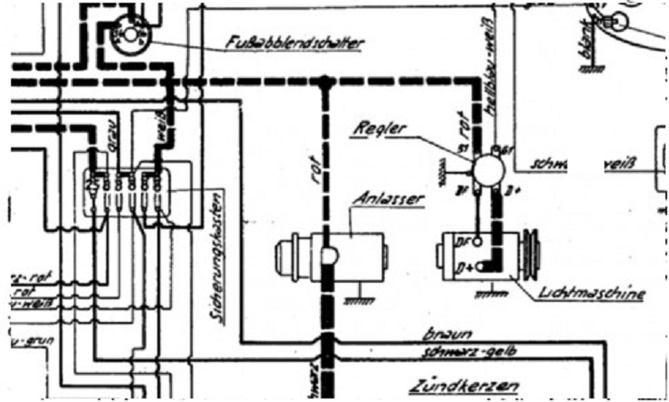

Normalement ton régulateur doit avoir les bornes D+, DF, B+ et 61 c'est ce 61 qui est de la lampe témoin (fil bleu / blanc) cette lampe est connectée par un fil noir au contact.
Question: si tu mets le contact mais avec moteur arrêté est ce que la lampe témoin (rouge) s'allume ?

en fait je ne sais pas mesurer car sur ce type de generatrice bosch
le regulateur est monté sur la generatrice!!il n y a aucun acces!
tu as juste 2 bornes: celle du regulateur,car les bornes de la generatrice
sont soudé par le dessous directement dans le regulateur!
D'après ce n'est pas grande chose mais il y a une borne cachée.
Tu as payé une bonne somme chez le réparateur, si j'étais toi j’emmenais la génératrice avec le régulateur chez le réparateur pour montrer qu'elle fonctionne bien et voir comment il branche le tout.
Ça doit être ta génératrice avec régulateur.
Ici mon schéma de la Olympia Rekord '53 - '57, d'après moi c'est pareil.

salut
non ce n est pas ce modele la, mais ce n est pas grave wim.
