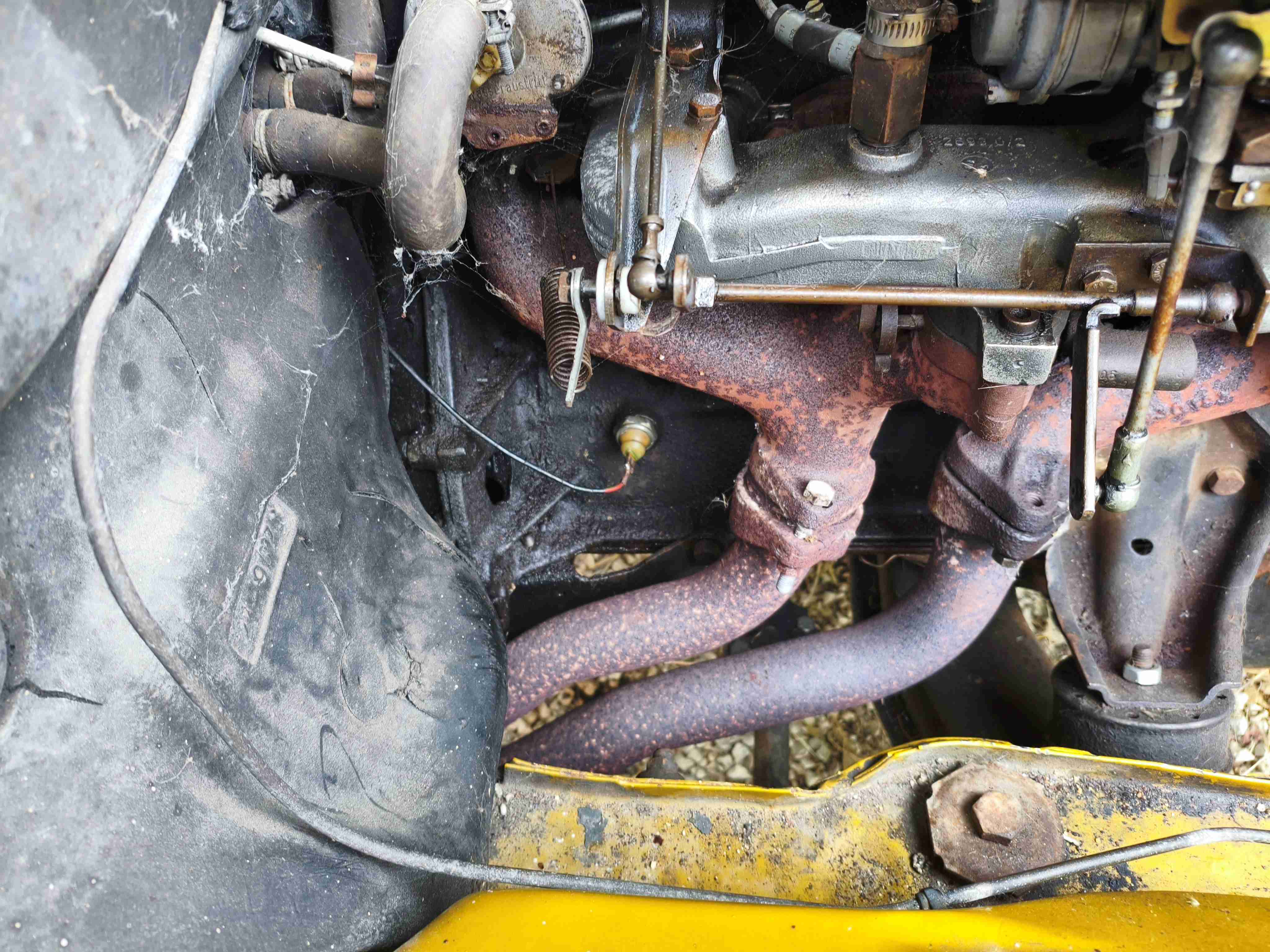

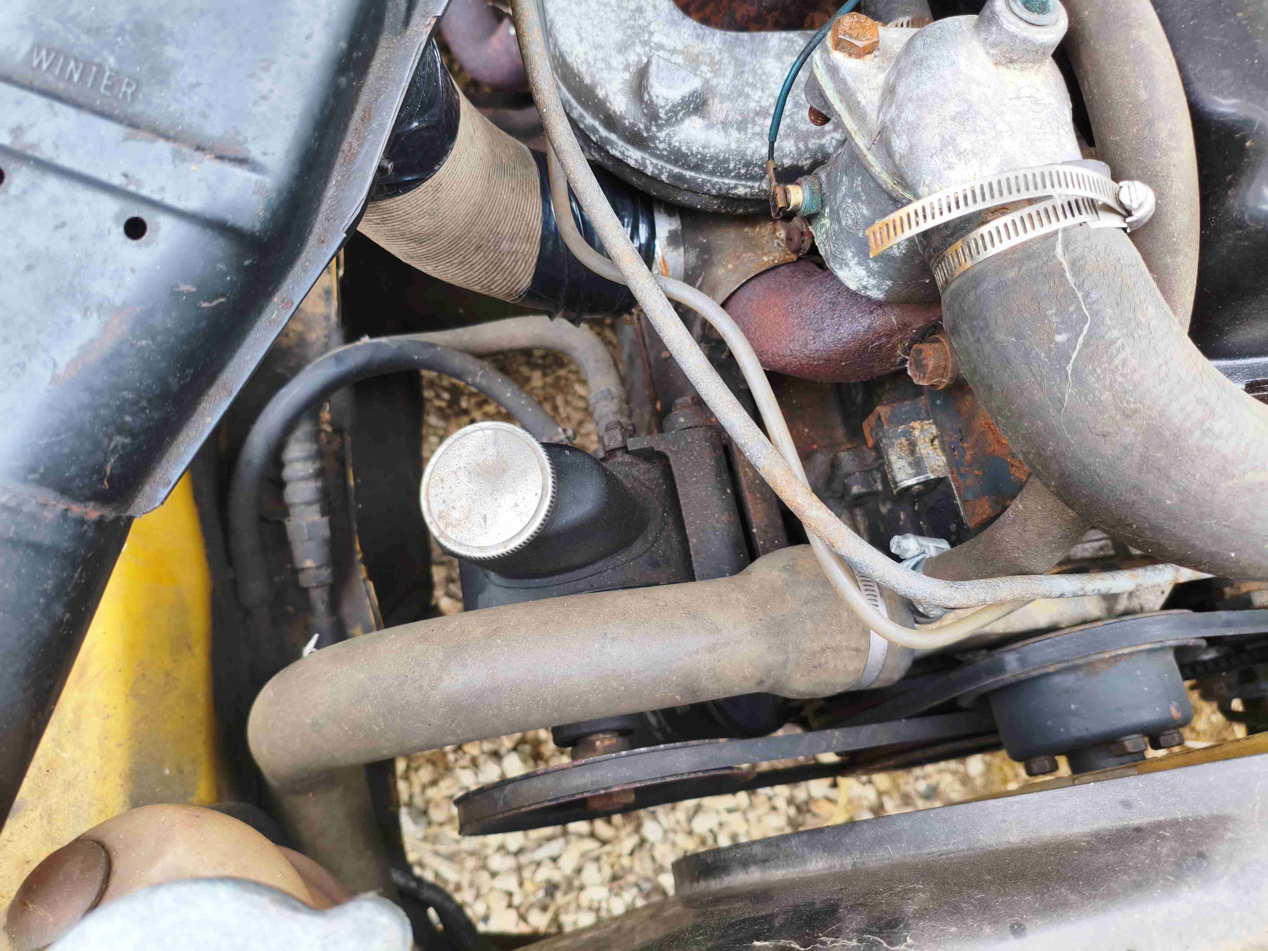

Je vous joins 2 photos. Une de la boîte avec son capteur de pression d'huile, ma deuxième ce que je soupçonne d'être un bocal de remplissage d'huile de boîte. Vous confirmez?
ext/dmzx/imageupload/img-files/6724/351 ... dfe8b7.jpg
ext/dmzx/imageupload/img-files/6724/176 ... b666d0.jpg

très content pour toi que tu récupères de cette sale maladie
concernant les photos :
tu te mélange un peu les pinceaux dirait on, mais n'hésite pas à demander si tu as un doute. A moins que tu ne nous fasse une blague
première photo c'est le capteur pression huile sur le bloc moteur, la boite est loin derrière.
deuxième photo c'est le bocal de liquide de direction assistée.
