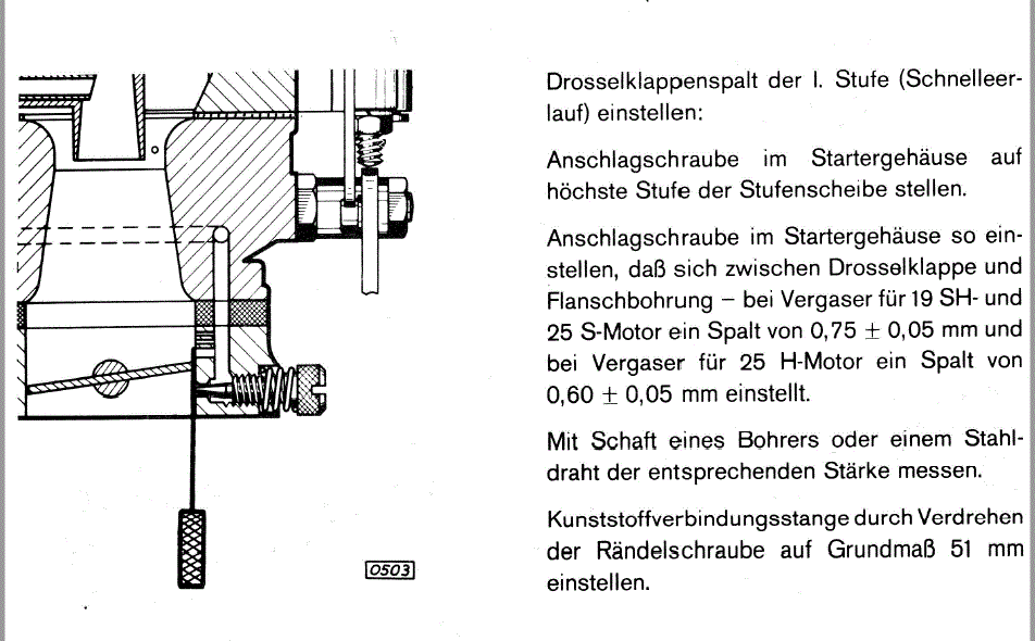

Le papillon doit avoir (en positon fermée) une ouverture de 0,7 - 0,8MM.

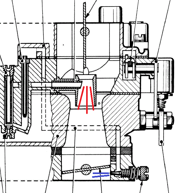

Si le moteur se noie toujours est ce que tu peux dire par ou l'essence sort ? c'est un boulot pour faire à deux !
Par l'endroit marqué en rouge ou l'endroit marqué en bleu ?
