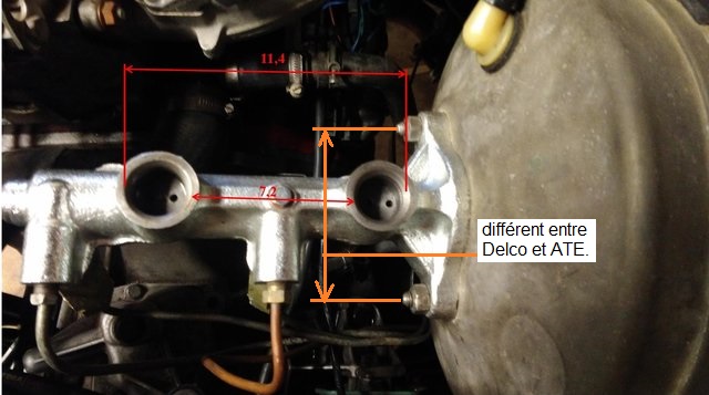

C'est une question des entre axes des trous de remplissage et des trous de fixation.
Il faut un réservoir Delco sur le maître cylindre Delco et le maître cylindre Delco sur le mastervac Delco.
Le réservoir ATE sur un maître cylindre ATE et le maître cylindre ATE sur le mastervac ATE.

Je pense que j'ai le maitre cylindre, qu'il te faut.
Il est neuf, mais je n'ai pas trouvé de bocal de liquide.
Voici les côtes:
Je l'ai pris pour ma C et, d'après ce que je comprend, tu a deux bocaux de liquide. Ce qui semble correspondre à l'entraxe des trous.
Ref: TRW - PMF159

Sur mon Mastervac, il y a 9 cm.
wim bos a écrit : mer. 25 nov., 2020 08:45C'est une question des entre axes des trous de remplissage et des trous de fixation.
Petite précision, qui a tout de même son importance :
On parle ici de standard de conception et de montage car ATE fabrique et commercialise des maître-cylindres au standard Delco-Moraine, en plus de son propre standard.
Celui que j'ai installé sur ma Caravan il y a quelques années en est un.
Il faut donc bien regarder les détails techniques mentionnés dans la description, sur les sites de vente. ;)

oui c'est vrai, , à voir il y a des ate prévus pour être installés sur les mastervac delco, quand on regarde sur autodoc,
-mon ancien, ate est petit entraxe avec bouchon à visser
- l'autre, delco est grand entraxe avec bouchon qui tient par des sangles caoutchouc.
je devrais en acheter un avec réservoir, pour être certain de ne pas etre ennuyé mais sur autodoc il n'y a pas de dimensions de l'entraxe. Mais bon je verrai moment venu,on ne va pas faire sans dormir pour ça.
