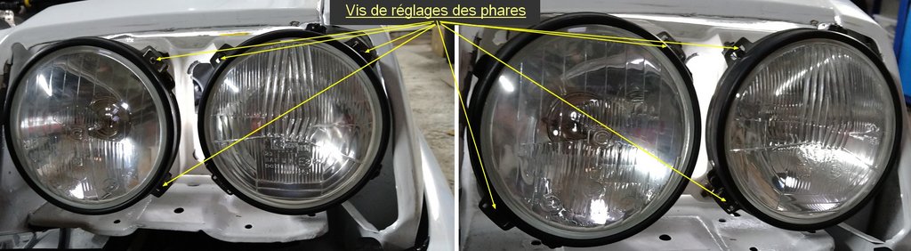

Oui Wim , je connais ton système , j'ai le même aussi que j'ai retiré pour intaller le nouveau. Si tu regardes bien la première photo du tuto , ils sont posés sur l'établi.
Comme dit à Mantao , ce sont de vrais Irmscher ( c'est même gravé sur le métal des platines , je vous prendrai une photo mais faudra que je redémonte ) , et oui on peut les régler indifférement.
Une expliquation en image des vis de réglage par optique :
Voilà les amis, on apprend tous les jours . ;)

Oui voilà Wim , il faut enlever les masques ( j'appelle ça les caches mais masques ça correspond bien) pour accéder aux vis de réglages .
Et les optiques sont plus en profondeur , car les masques viennent devant , avec l'autre système les optiques sont à l'intérieur avec la visserie et les petits ressorts et sont donc plus à fleur du bord extérieur.
Ces modèles sont assez rares , car c'était sur les premières Manta B équipées de doubles phares Irmscher,
après ils les ont changé pour des modèles en plastique , peut-être une question de coût de production et de facilité.
