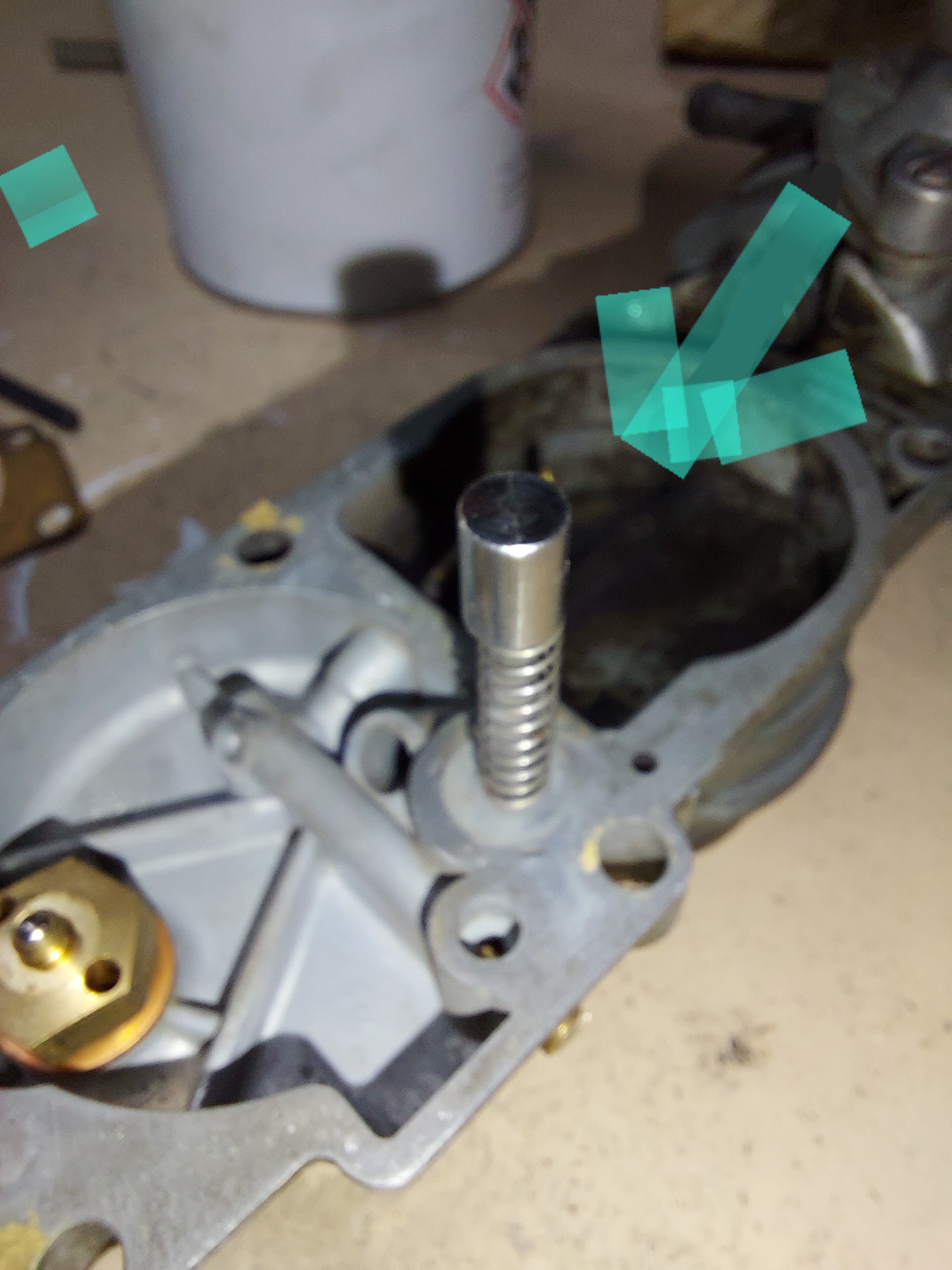

Bonjour à tous, le couvercle du carbu démon poel rekord 1.7 de 1969 est voilé, je l'ai vérifié sur un marbre et c'est flagrant, le joint neuf n'y fait rien donc je vais tenter un surfacage du bloc et du couvercle. Par la même occasion je vais refaire les réglages.
Ma première question, où pis je trouver un tutoriel de réglage sur ce carbu? J'ai grayte sur internet et rien..
Quelqun sait il comment on démonté la pièce fléchée sur la photo?
Merci d'avance, bonne journée

Bonjour, personne n'a une petite idée ?

Tu n’as rien de détaillé dans ta revue technique ?
Re: Réfection carbu solex 35 pdsit
C'est une Rekord C à moteur 17S ?
As tu déjà regardé sur le sire de ruddies-berlin ?

Bonjour, non je n'ai pas trouvé d'informations pour le demontage. J'ai bricolé une planche percee , avec du papier de verre pour surfacer et ça a marché. Maintenant je me bagarre pour trouver le joint rond entre le couvercle et le starter automatique ...
Le joint en papier (vert) ?

Bonjour wim, désolé je suis peu sur internet en ce moment, je n'avais pas vu ta question. Je me suis dépanné, Merci beaucoup
