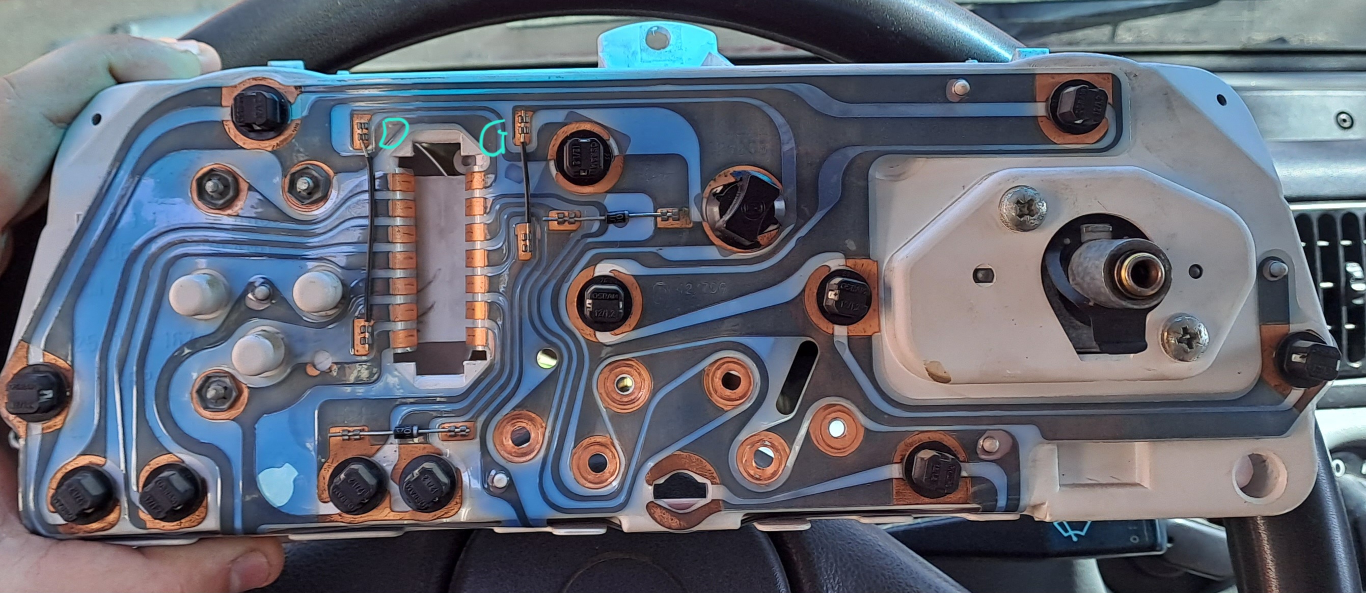

3- un soucis électrique dans le support des compteurs ( traces suspectes, photos à l'appuie)

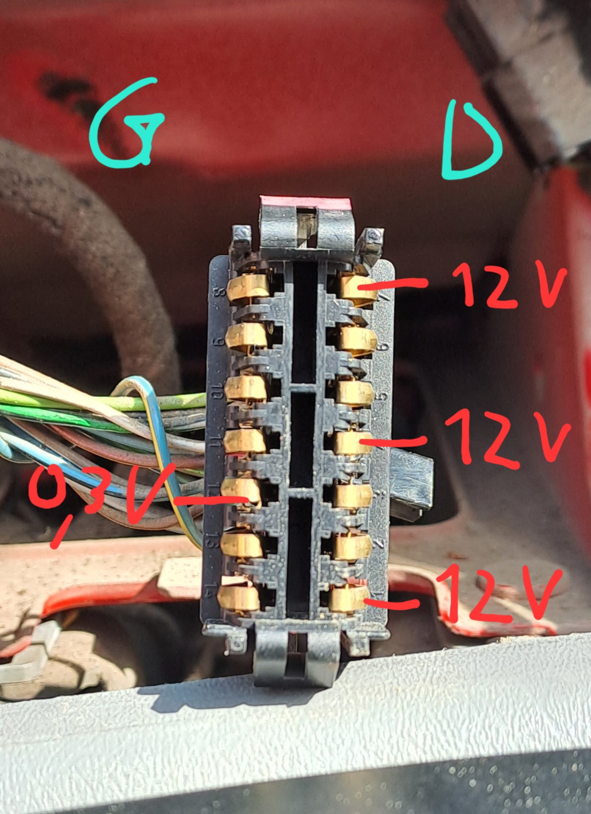

J'ai mesuré le courant du connecteur de l'instrumentation( photo à l'appuie )

Tu as contrôlé le circuit imprimé?

Qu'y a-t-il à l'endroit de la tâche noir ? C'est quoi le 0.3 V (hormis pas tension) ?

SHADOWTOO a écrit : sam. 08 avr., 2023 19:00 Tu as contrôlé le circuit imprimé?
Je connais quelqu'un qui a des soucis aussi, avec un manomètre. :ange:
Comment tu fais pour contrôler un circuit imprimé ? J'imagine la continuité entre deux points du circuit ?

Opel ascona C 16SH a écrit : sam. 08 avr., 2023 22:19
Déjà tu peux le faire visuellement, s'il n'y a pas de rupture.
Sinon ce type de circuit est très basique, tu suis chaque piste pour contrôler s'il n'y a pas de rupture.
