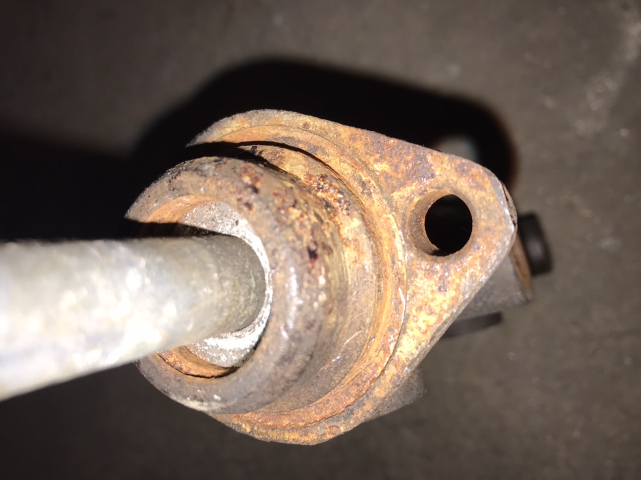

Voilà cette aprem j’ai démonter un vieux maître cylindre qui était endommagé ( donner à l’époque avec le véhicule ) Je n’est pas vu de circlips ou d’anneau , je suis aux maxi sortie avec la tige , quelqu’un a une idée ?
Merci
