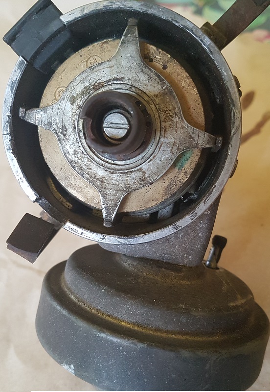

Le distributeur d’allumage d’origine se présente comme ça :
Il est marqué : 0 237 011 001 Z47

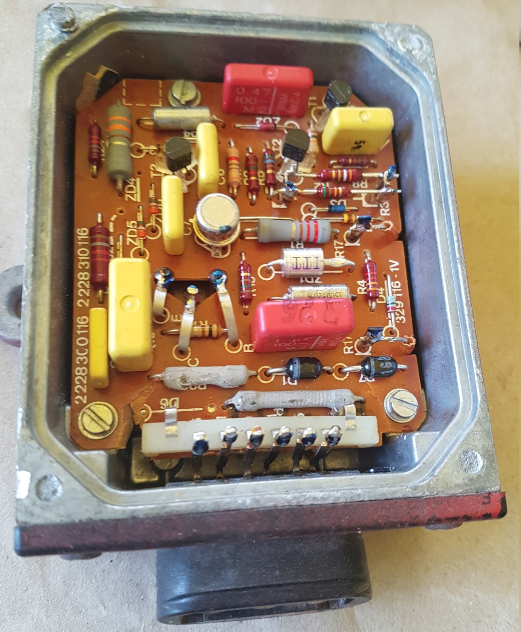

Il fonctionne en coopération avec ce boîtier électronique, réf. Bosch : 0 227 100 017
Question : quel est le type d’allumage ?

C'est un système d'allumage TSZ-I, avec un capteur inductif dans l'allumeur, c'est rarement en panne.
Le capteur inductif émet un "pic" 'd'impulsion dont le signal est assez faible, le boitier permet principalement de redresser ce "pic" en un signal carré/rectangulaire et permet également d'amplifier le signal pour le rendre exploitable.
Ce boitier possède d'autres fonctions, cela dépend également des références, mais je ne les connais pas, je ne suis pas assez calé en électronique.
Je pense que l'allumeur n'est pas le problème, sur la photo de ton boitier, vers le bas, je vois que la carte est cassée. C'est probablement réparable, les composants semblent assez basique... ?

c'est réparable le boitier, si c'est la cassure du cuivre comme dis sixenligne forte chance qu'il y est une piste coupée,
par contre fait gaffe en dessoudant les 3 connections du gros transistor de puissance ils se cassent vite.
bon le transistor est aussi obsolète mais il y a remplacement
j'en répare bien mais c'est du taf pour le changer (pas le même type de fixation), tu peut avoir aussi la ZD1 en cour circuit aussi et/ou le transistor de commande hs, répare déjà les connections derrière les fissures cuivres !

mais comme dis un module récent de type inductif (205 ou autre wv) fera tres bien l'affaire, vu que c'est l'allumeur qui fait son avance centrifuge et dépression, le module s'occupera du Dwell et limitation courant de saturation de la bobine,
