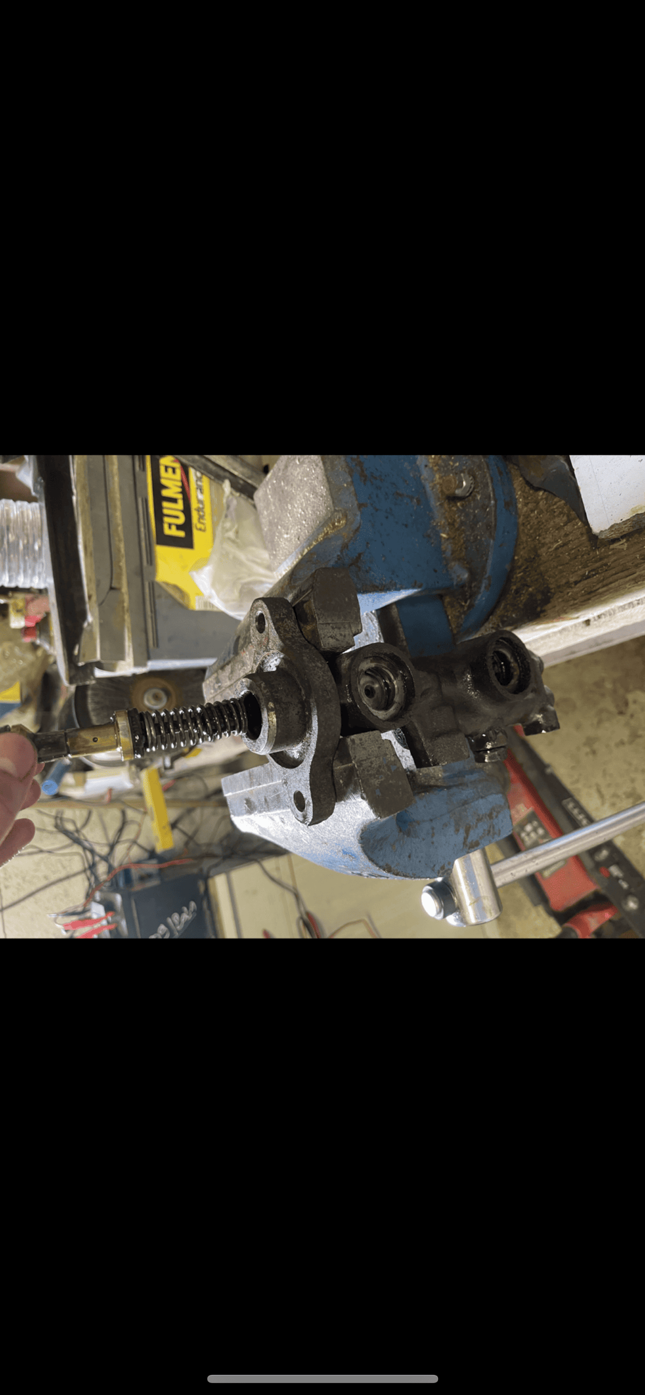

J’ai entamé la remise en route de la kadett city et j’en suis au maître cylindre.
J’ai le manuel d’atelier et sur le modèle Delco-Moraine que j’ai, il est mentionné un doigt de butée à retirer lors du démontage du bocal et des joints des cylindres que je n’ai pas réussi à enlever…
J’ai réussi à extraire le premier piston, mais le deuxième reste en butée, impossible de le sortir
Serait-il possible d’avoir des infos sur le démontage complet du maître-cylindre s’il-vous-plaît ?

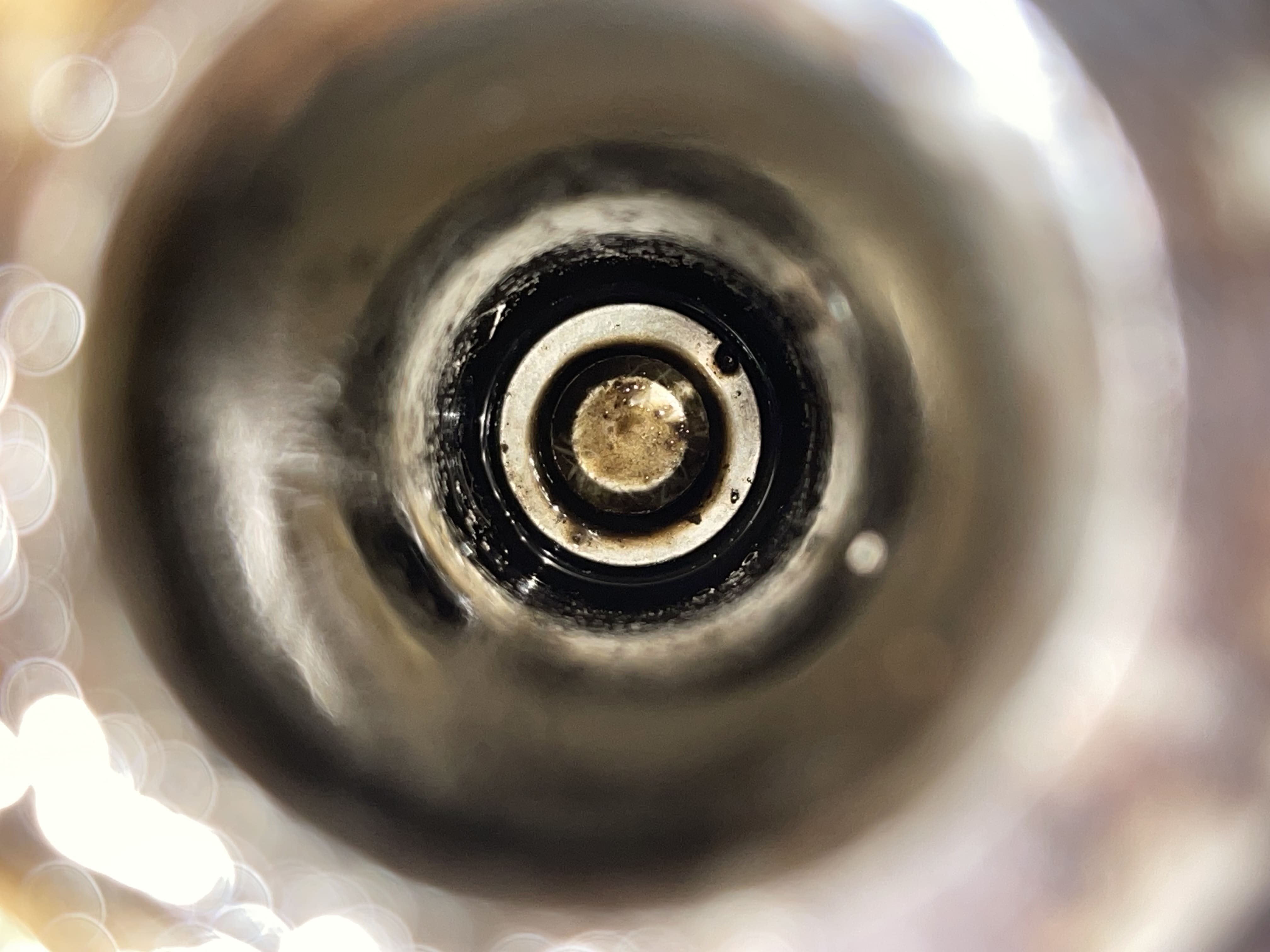

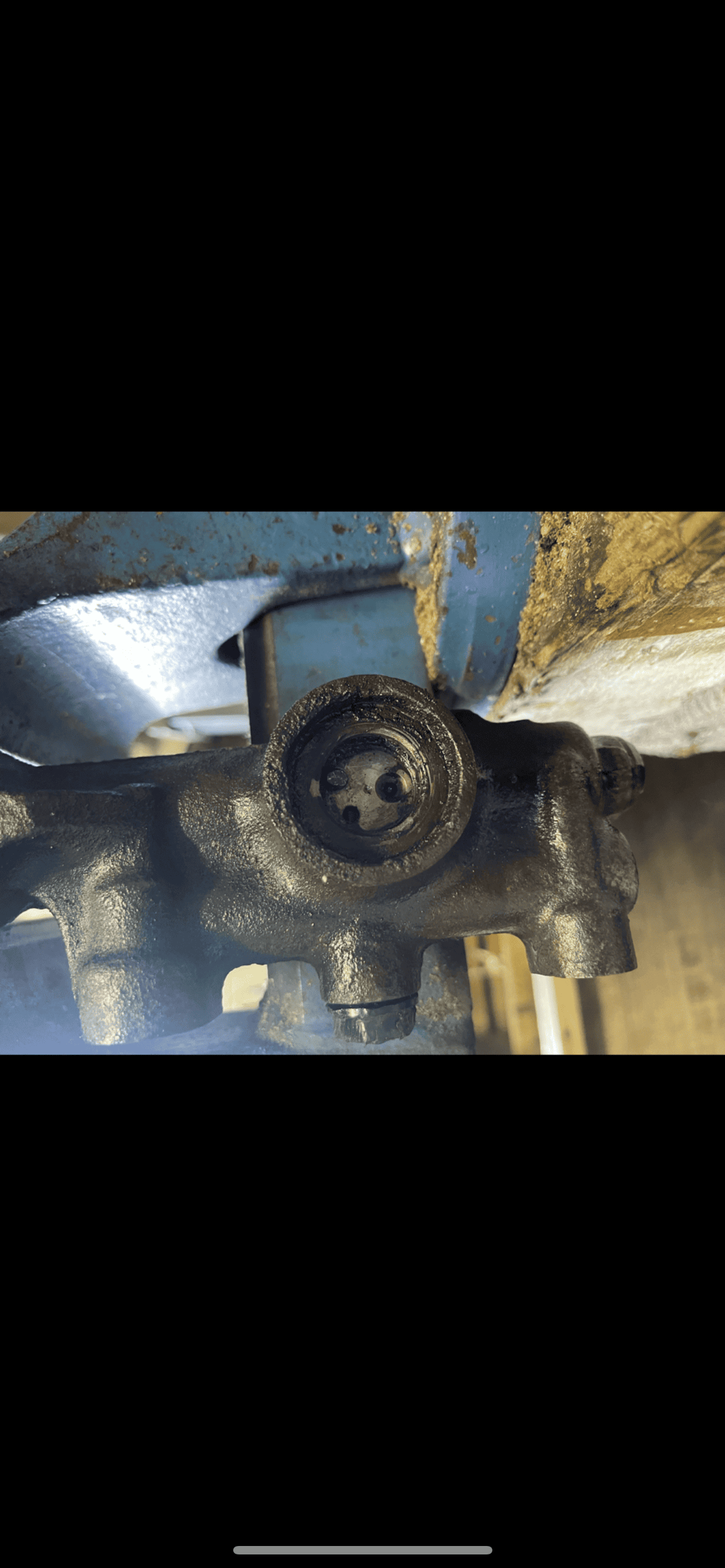

Je ne suis pas sur, mais je pense que c’est le petit ergot à côté des deux trous du deuxième cylindre ?
J’ai essayé de tirer dessus mais il ne bouge pas d’un poil, ça doit être grippé… rien n’est cassé cependant.

Je crois que tu dois pousser le premier piston pour extraire le taquet dans le puits de bocal.
Cependant. Vu que tu as déjà démonté le premier piston tu dois pouvoir regarder l'état du cylindre. Si il est creusé au niveau du passage du joint de piston. tu peux oublier la remise en état de ton maître cylindre.
Tu auras toujours une fuite.

D’accord mais à quoi correspond ce taquet ? Dans le deuxième cylindre il y a une petite protubérance, ça serait ça ?

Le taquet présent dans un des puit de bocal verrouille ton 2eme piston.
Il peut être grippé avec le temp... Si tu prévois de remplacer tous les joints tu peux mettre du dégrippant . Dans le cas contraire évite , cela dissous le caoutchouc.

s'il est grippé et pour mettre toutes les chances de ton coté, commence par chauffer le corps du MC près du taquet à démonter, puis à l'aide d'un chasse donne de nombreux petits coups de marteau pour le décoller puis essaye de le retirer.
