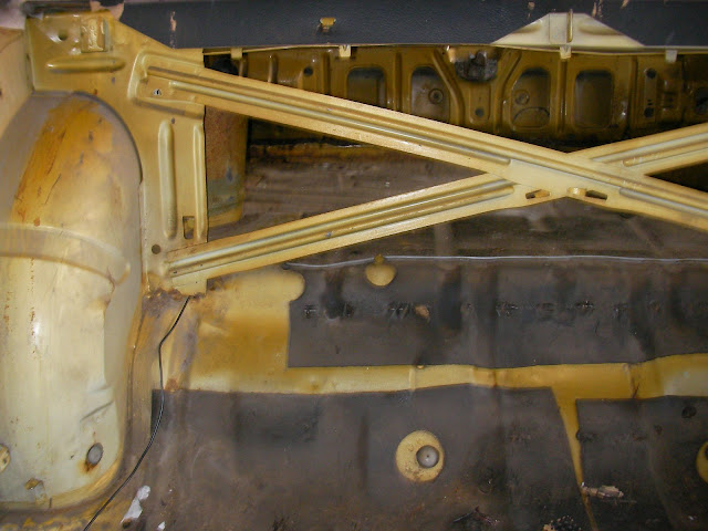

Message par Duddits »
La fixation des ceintures de sécurité à l'arrière se situe en haut à gauche, puis à la place des deux "caoutchoucs" ? (dans le passage de roue et au milieu de l'insonorisant)
Messages : 11446
passages de roues et plancher : oui.
Mais l'ancrage haut est sur le montant arrière de la custode, sous la toile du ciel de toit.
Dernière modification par Eric M le jeu. 11 févr., 2010 23:10, modifié 1 fois.
Image Eric
