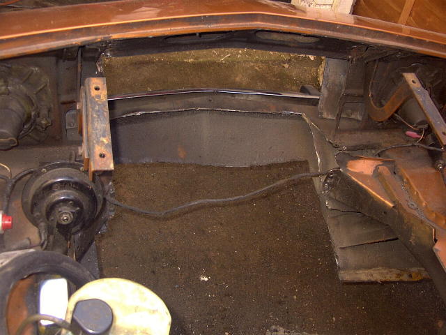

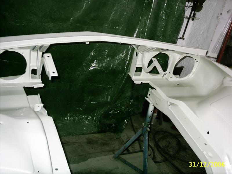

D'abord un truc, c'est plus facile à mettre dans une B que dans une A car dans cette dernière tu seras obligé d'entailler le tunnel (idéal pour la répartition du poids mais moins facile) ou l'avant.(comme les TE)
Si tu souhaites entailler l'avant, ton montage ressemblera alors à celui des TE2800.
Pour laisser passer le moteur et le radiateur, Il faudra que tu coupe la traverse qui relie les longerons ainsi que le bavolet: (je pense qu'il faut mieux le dépointer pour éviter une telle boucherie:)
Puis réalisé une autre traverse qui reliera les longerons beaucoup plus bas
Voici le montage des TE2800:
Pour le carter, je pense que celui d'origine de la Senator fera l'affaire car la bosse se trouvera devant le train avant. Pour les supports, essaye de presenter le moteur et tu les fais sur mesures (ils seront environs 10cm trop en avant par rapport au train avant)

coticoti a écrit :jeu. 01 janv., 1970 00:00 mais sinon un carter commo a va tres bien si tu veux reculer le moteur un peu vers l'ar
sans ou en coupant le tunnel ?
hugla a écrit :jeu. 01 janv., 1970 00:00Tu as fait le montage d'un 6 cylindres dans une A ?
Voilà le montage que j'ai réalisé mais en reculant au max le moteur (donc découpe du tunnel) :
C30NE + G265
