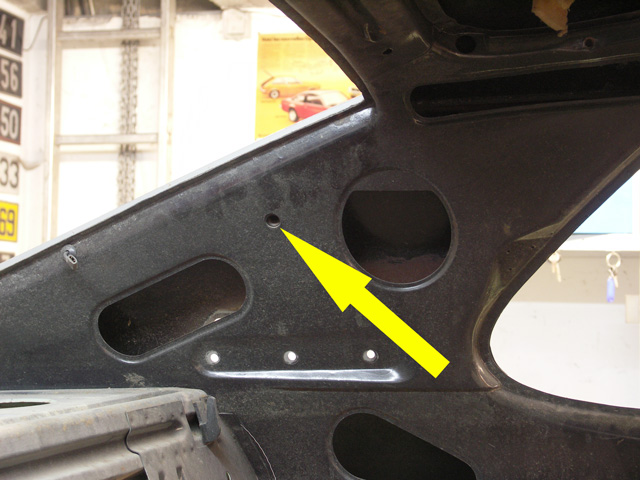

Je voudrais mettre des ceintures ventrales à l'arrière de la Manta A il me semble que c'est possible , j'ai enlevé la banquette et je me demandais si c'était à cet emplacement qu'on peut mettre les ceintures.

Oui c'est bien ici, et tu as un troisième point sur le montant Ar

:merci: il se trouve où ce troisième points d'ancrage exactement ?je pourrais avoir une photo STP re :merci:

Voilà,
