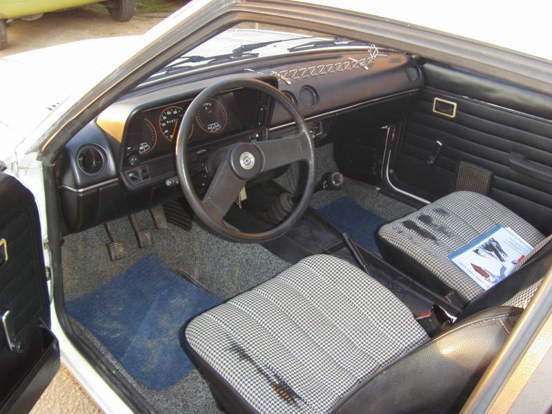

Salut à tous, je continue avec mes questions de puristes, mais là, seuls les vrais pourront répondront...
Je pense que ce sont des boutons, actionnant des options d'époque, qui manquent sur mon tableau de bord. Mais qui peut me dire quelles options se sont. Je parle des emplacements au-dessus de la commande des phares sur la gauche du tdb.
Je m'intteroge suite à ma question sur les LP et AB. Et je me demande justement si ces deux boutons manquants ne commanderaient pas les LP et/ou AB. Je pense que un des deux doit aussi commander les essuies-glaces de phares, que je n'ai pas non plus.

Il me semble que sur toutes les opel anciennes, les essuie-phare fonctionnaient avec le lave glace

As-tu un dégivrage arrière ?
oui la commande du dégivrage arrière, c'est l'interrupteur en dessous celui de la commande de phare.
Pour les essuies-phares en même temps que les essuies-glaces, j'y crois pas trop mais pourquoi pas!
J'essaye de voir des tableau de bord des membres d'ici mais je vois qu'ils sont comme moi, sans les boutons.
j'ai repensé à cette annonce que j'avais vu.
http://www.leboncoin.fr/equipement_auto/63973866.htm?ca=15_s (bernard rincheval)
donc un bouton manquant est pour les AB.
Reste à trouver l'autre maintenant.

pierre54 a écrit :jeu. 01 janv., 1970 00:00 Pour les essuies-phares en même temps que les essuies-glaces, j'y crois pas trop mais pourquoi pas!
Relis mon commentaire !!
En même temps que le LAVE-glace .
C'est comme ça sur les commo et idem sur notre manta B GT/E 1.9
Dernière modification par Weber 48 le ven. 07 janv., 2011 23:15, modifié 1 fois.
ha autant pour moi, il est tard.
Oui c'est déjà plus plausible essuies-phares en même tant que lave-glaces.

ab avant en haut ab arrière en bas :oui:

Les laves-phares étaient dispo sur les GTE, les Berlinetta, et SR... Ensuite, c'est comme pour tout le reste, c'était une option parmi tant d'autre...
Les lave-phares fonctionnent phares allumés, quand on appuie sur le bouton de lave-glace :jap:
L'antibrouillard arrière était également une option en France jusqu'en 81 je crois ou c'est devenu obligatoire... :jap:

les 2 boutons sont pour les AB av et ar
