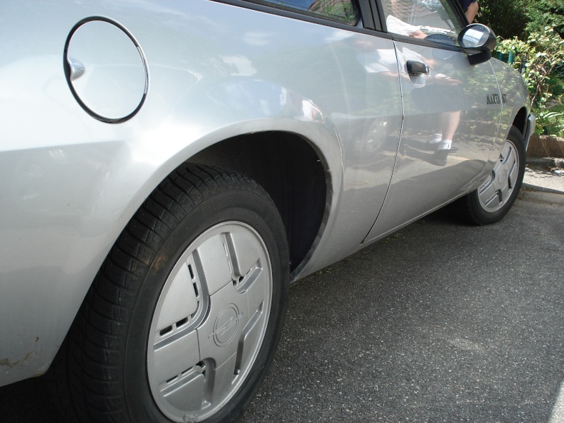

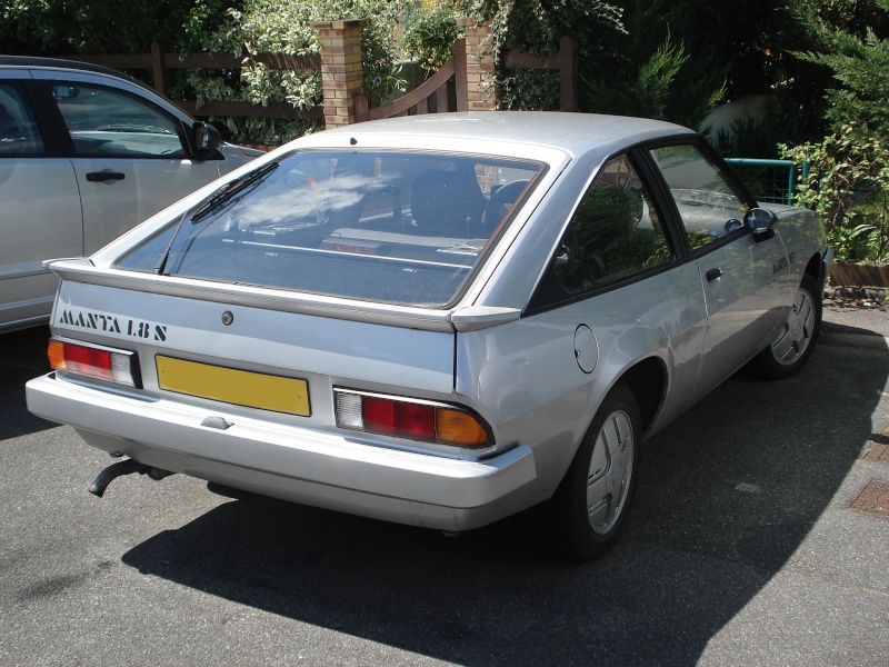

Les jantes de traction passent sans problème, c'est juste le déport qui est plus faible
Comme ici sur mon ex Manta avec des jantes de Kadett D :
Je connais plusieurs Manta (dont celle de MantaLenker) qui ont des jantes 15" de Vectra... Aucun soucis pour le montage, juste le rendu qui peut paraitre bizarre, la jante restant un peu plus à l'intérieur :jap: )
