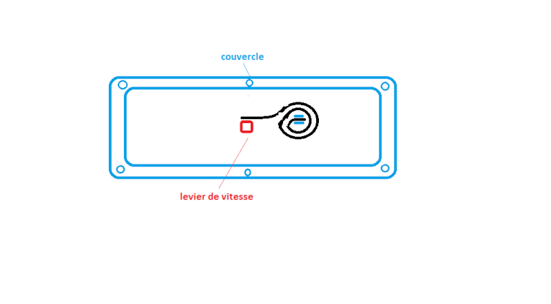

Photo? je serai curieux de voir ça en place...
Eric M a écrit :jeu. 01 janv., 1970 01:00Exact, sur la boite 4 ohv le rappel se fait par un "O ring" un simple élastique en somme...
Un 'O' ring ?
C'est très long temps passé que 'ai ouvert une boîte OHV mais je me souviens que c'était un ressort métallique en forme d'un coquille d'escargot.

wim bos a écrit :jeu. 01 janv., 1970 01:00 Un 'O' ring ?
Oui
il y a ce montage sur les kadett A et possible certaine B a long levier?(me souviens plus),fixation du levier de vitesse via une coquille que l ont tournait d un quart de tours
