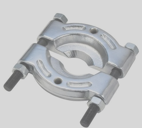

Comme Eric, sinon il te faut ce genre d'outil pour le deloger
