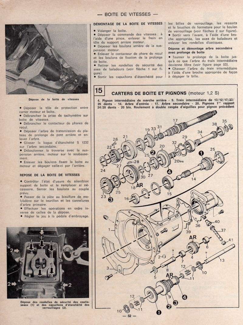

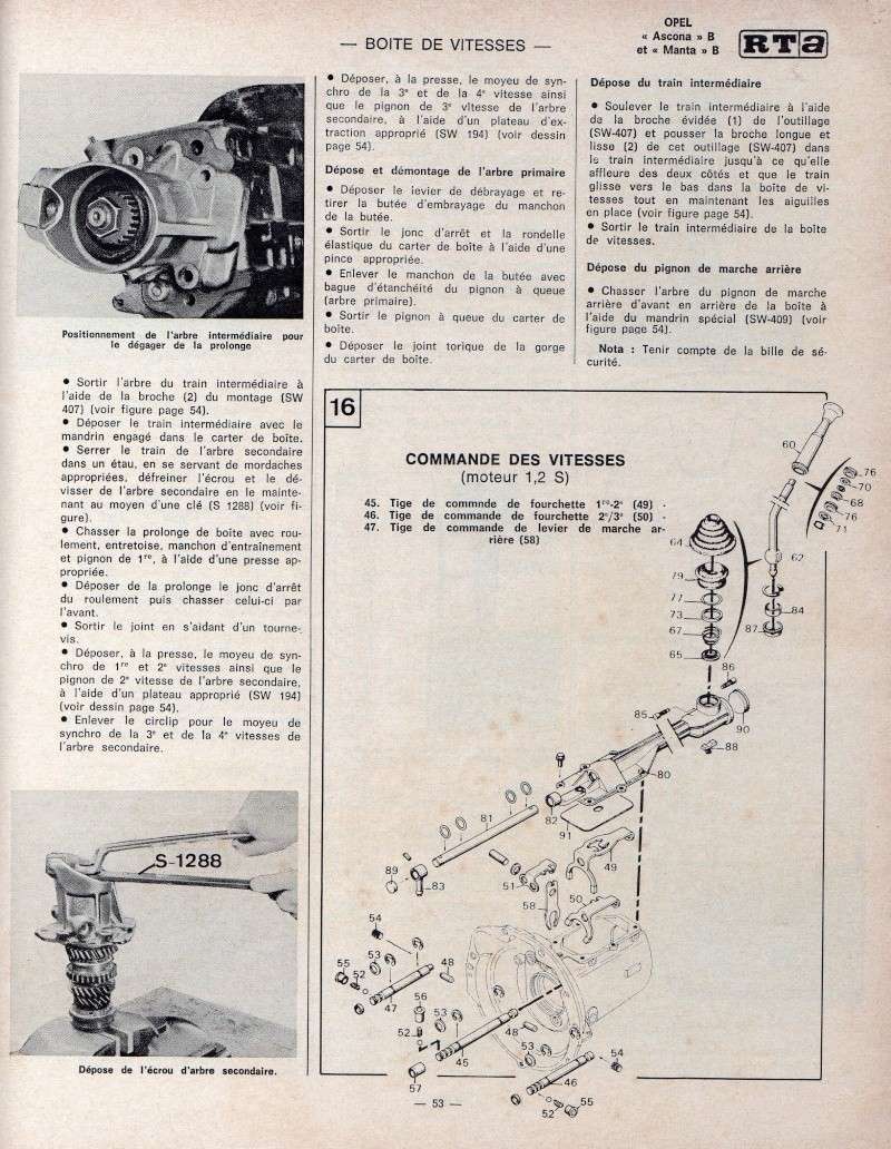

C'est l'arbre secondaire qui doit descendre quelques millimètres.
Quand toutes les vis et le contacteur marche AR sont démontées il faut tourner la pièce sortie boîte env. 90 dégrées.
Maintenant tu peux voir les bouts de l'axe qui traverse l'ensemble de l'arbre secondaire, cet axe doit sortir coté bille, donc chasser a partir de l'autre coté.
Une fois que l'axe est sortie l'arbre tombe tout seul et le reste se fait comprendre.

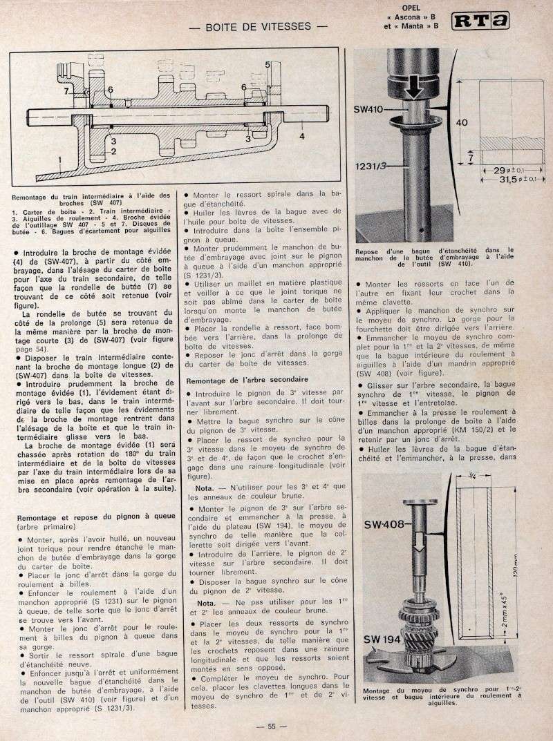

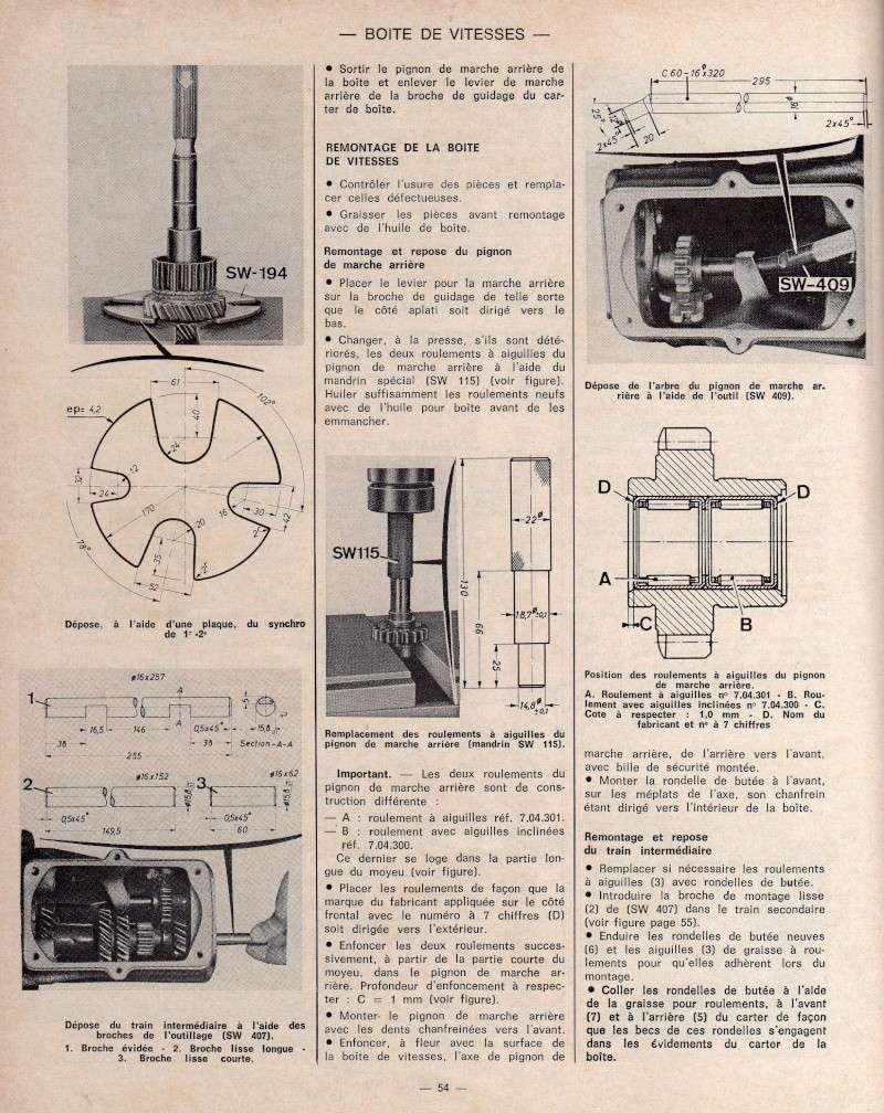

MAIS: pour le montage il te faut des outils spéciaux (deux axes du même diamètre de l'axe qui tu vas sortir)
Je reviendrai chez toi avec des plans.
A+
Messages : 21421

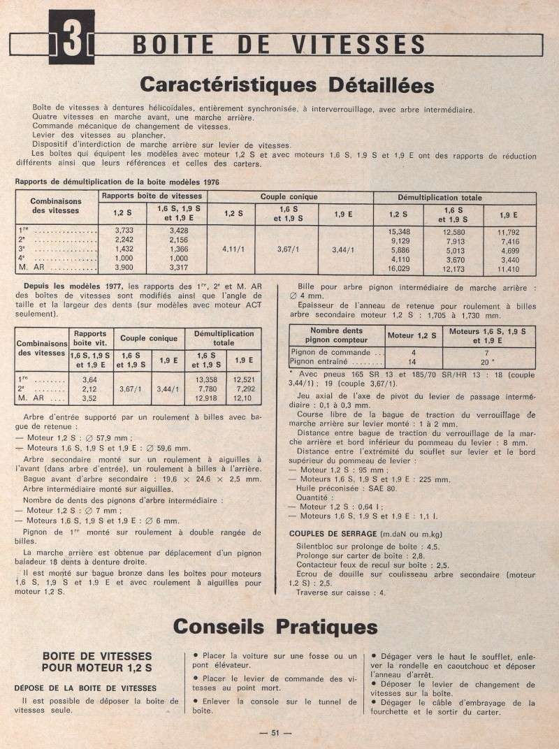

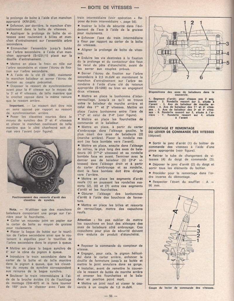

Voilà, une copie de la Revue Technique E.T.A.I nr. 364 qui explique comment démonter et monter une boîte à vitesses ‘Kadett’.

Moi c'est une boite de CIH que j'ai démonté. Mais bon à première vu ça n'a pas l'air très différent. L'outil pour remonter l'arbre secondaire, je l'ai fait moi même avec un tube que j'ai meuler jusqu’à obtenir le bon diamètre :oui:

Merci pour toutes ses infos et la doc ( que je n'avais pas ) :bien:
Maintenant c'est plus clair, je vais m'y remettre... quand j'en serais à mesurer les roulements ce sera le top!
Pour les outils spéciaux je devrais arriver à les fabriquer, avec du temps et de la patience :ref:
