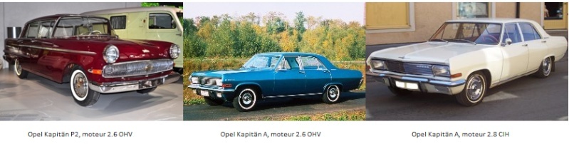

Peut-être un peu HS mais ici les 3 Kapitän cote à cote.
Seul la P2 était en 6 volt, les deux A sont en 12 volt, question pour un champion: à quoi on peut voir la différence de motorisation ?
