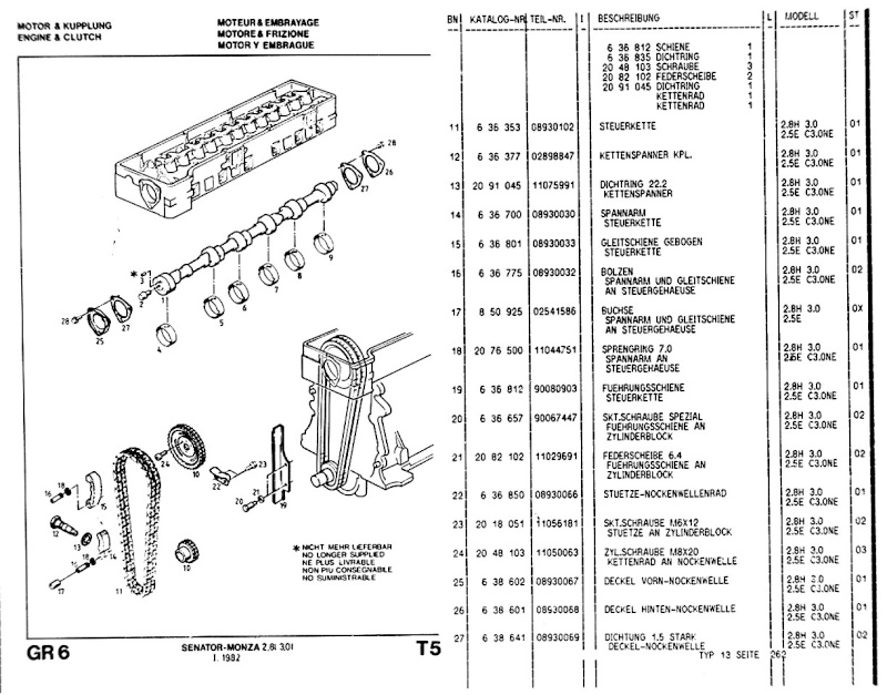

Oui Remi, il y a bien un tendeur de chaîne sur un CIH 3.O, regardes;
Mais est ce que tu n'auras pas un problème de poussoirs hydrauliques ?

Merci Wim pour le schéma. Le tendeur se trouverait sur le carter de distribution. Bizarre, je ne vois rien sur le mien. Est-ce un tendeur automatique?

Oui c'est un tendeur automatique. De l'extérieur du carter, tu ne vois que la grosse tête de vis :oui:
Messages : 11746
C'est un tendeur hydraulique,donc il fonctionne avec la pression d'huile du moteur.Il se trouve juste au dessus de ton filtre à huile...de mémoire tu peux le dévisser avec une douille de 27mm... :ref:
( CIH6 idem CIH4 )

@ Monza51: Les tendeurs hydrauliques sont en une seule pièce, il n'y a rien à faire là dessus.
Si tu regardes le schéma que j'ai mis plus haut tu vois que le tendeur hydraulique (12) pousse contre le bras (14) ce bras est couvert d'une matière caoutchouteux qui touche la chaîne.
Il y a toujours une possibilité que la partie hydraulique de ton tendeur a une fuite intérieur, pour le constater il faut le simplement remplacer, mais c'est absolument rare.
L'usure se trouve plutôt dans ce bras et la chaîne même, bras et chaîne sont bon pour au moins 100.000kms. voir 200.000kms.
Si ton moteur a seulement 37.000kms c'est quasiment impossible que tu as une usure importante là.
Pour constater l'usure de la distribution tu peux démonter le cache culbuteur et tourner le vilebrequin légèrement (uniquement dans le sens de rotation normale) avec une clef.
Si tu vois que ça prends quelques temps avant l'arbre à cames commence à tourner tu sais qu'il y a un problème.
Seul les tout premiers moteurs CIH (avec une petite vis au centre du grand six-pan du tendeur) avaient une possibilité de réglage.

Le moulin tourne parfaitement, mais le bruit s'estompe dès que je monte dans les tours. Cela ne se produit uniquement qu'au ralentit de temps en temps, mais de plus en plus souvent et surtout beaucoup plus fort depuis que j'ai mis de l'huile plus fluide. Vu le kilométrage que peut encaisser ce bloc, je penche donc pour une défaillance du tendeur hydraulique. Pour le changer, suffit il simplement de le dévisser par sa tête comme on le voit sur la photo et l'échanger par un neuf, sans démonter autre chose ? Si c'est juste ça et qu'on trouve facilement la pièce, je ne vais pas hésiter longtemps !
:oui:
[i:1bcjzce4]C'est parce que la vitesse de la lumière est plus rapide que celle du son que certains ont l'air brillant avant d'avoir l'air con.[/i:1bcjzce4]
Oui, le changement est tout simple, n'oublis pas la rondelle / joint derrière le six-pan.
