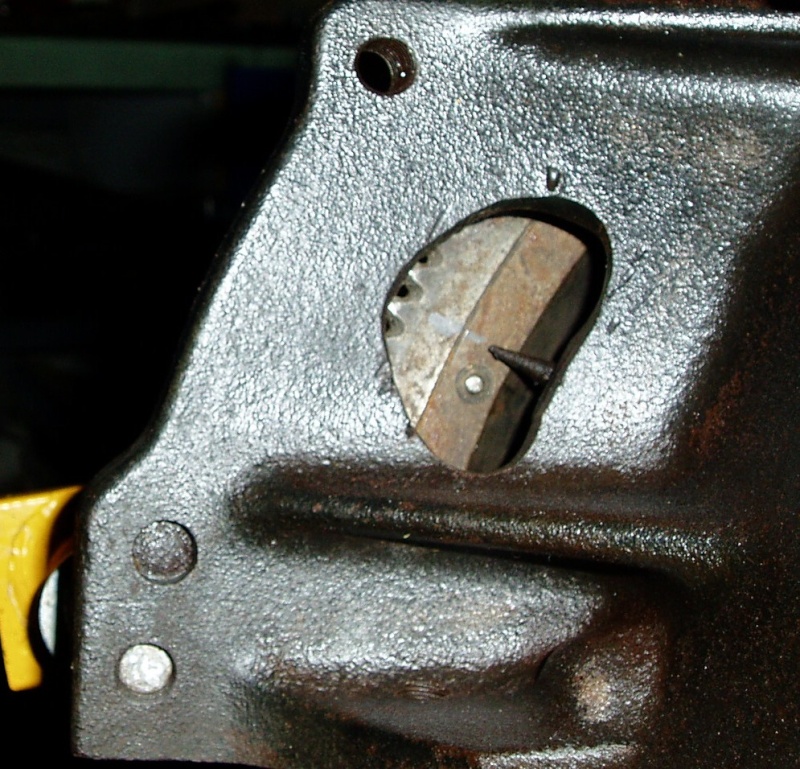

Quelqun connaîtrai le réglage d'avance pour CIH 2,4, c'est pour ma 400

Il n'y a pas une bille dans ton volant comme la plupart des CIH ? As tu un "doigt repère" coté échappement ?
Si oui tu ne mets pas d'avance sur ta lampe (si elle est à déphasage) et tu règle bille sur ton doigt-repère (l'avance est déjà pris en compte)

Bah j'ai pas regarder pour la bille
Doigt coté echappement? Y'a pas plus precis?

Albert, je vois seulement le branchement du flexible de la capsule de dépression, qui est fait au boîtier papillon.
Pour moi ça indique que tu peux régler l'allumage au ralenti, bille sur la flèche.
