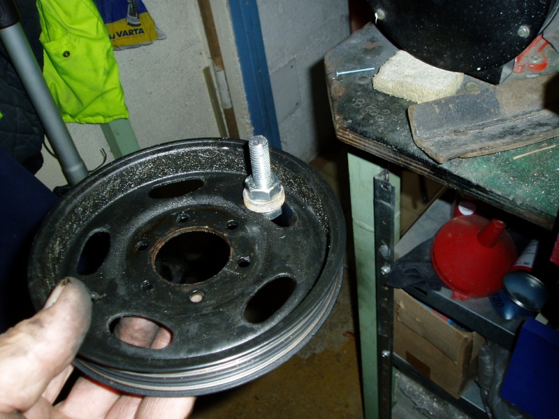

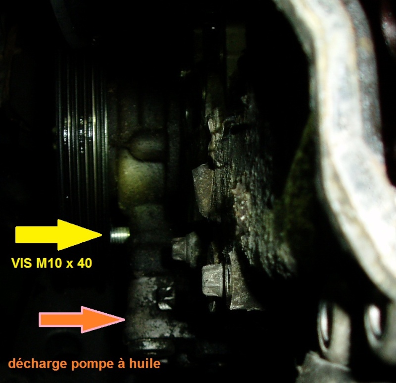

Couper le longeron ne me semblais pas une bonne solution :na: , donc j'ai fais comme suivant:
J'ai démonté la poulie de son moyeu (6 vis M6) et j'ai mis une vis avec écrou M10 x 40
Je remontais la poulie sur son moyeu de cette façon.
La vis M10 touche le canal du clapet de décharge de la pompe à huile.
Et là, j'ai pu dé-serrer la vis centrale du moyeu de la poulie, je vous assure que cette vis était vraiment bien serrée, si quelqu'un se plaigne de la vis d'un CIH je dois rire. :muah:
