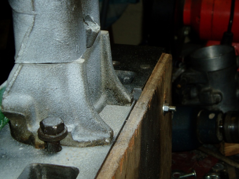

Quand j'ai fais mon collecteur à partir d'un collecteur 2.0E et un 2.4 j'ai bien galéré.
