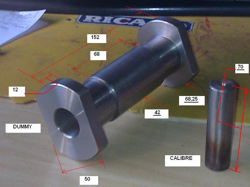

quelqun as t il l'outil pour regler la hauteur du pignon d'attaque (gros pont ) ou les cotes pour en faire un , c 'est urgent
merci

j'ai les cotes ,sinon je croit que wim a l'outil
Thibaut, tu as un bon archive :muah:
Je l'ai. :jap:

pour info, j ai reglé a peu pret, et j'obtiens un jeu entre dents de 0.15 avec une tres belle trace a la sanguine sur presque toute la portée de la dent, et bien centré, si c est pas du bol!!
les puristes chercheront le 0.12 , mais vaut mieux un 0.15 bien centré qu un 0.12 pas beau !!!!!
