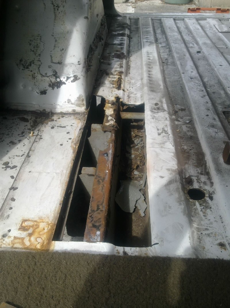

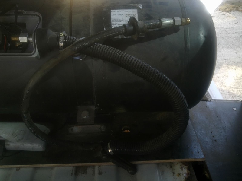

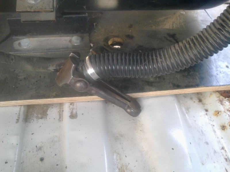

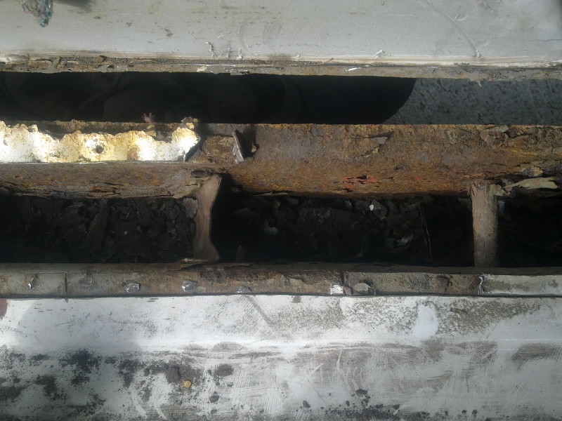

La traverse coté main droite.
Le tuyau qu'on voit est l'amenée du GPL
Le moyen du bord pour isoler la bombonne
Parce que du coté sortie, il y a une électrovanne mais rien du coté entrée.
Seul l'embout où on raccorde le pistolet pour faire le plein est étanche.
Démonter cet embout et le gaspard !!!:lol:
Donc, pince pour le tuyau afin de pouvoir démonter l'embout et faire passer le tuyau hors du plancher.
Et remontage de l'embout sur le tuyau restant sur la bombonne pour étanchéité.

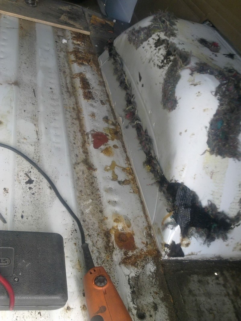

J'ai découpé le CP juste devant la bombonne mais ce n'est pas suffisant.
La corrosion va plus loin, il faut donc que je sorte la bombonne pour sortir tout le CP.
Et on ouvre à coup de tronçonneuse.

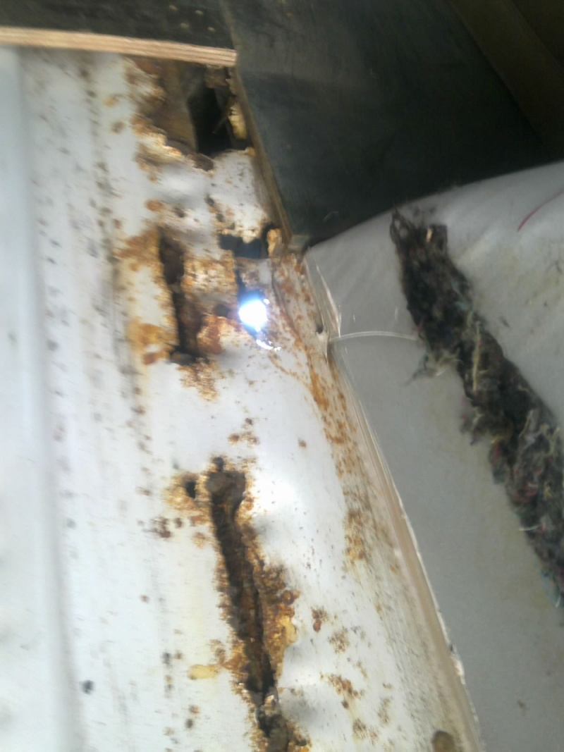

Messages : 3329
Mister couptou passe par là !
Coté droit
Coté gauche

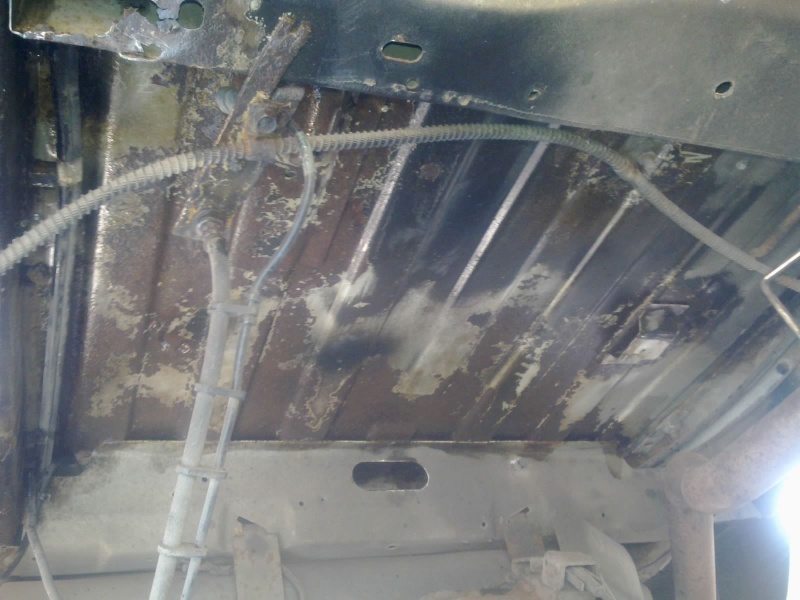

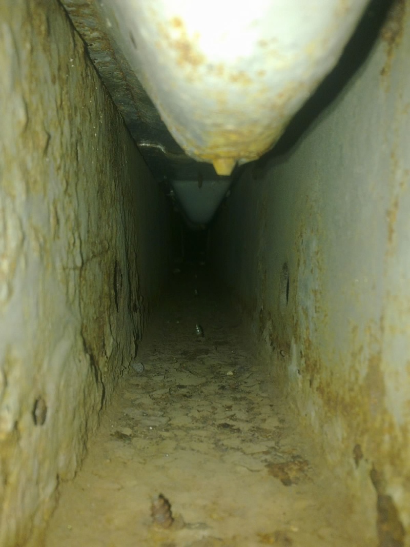

Messages : 3329

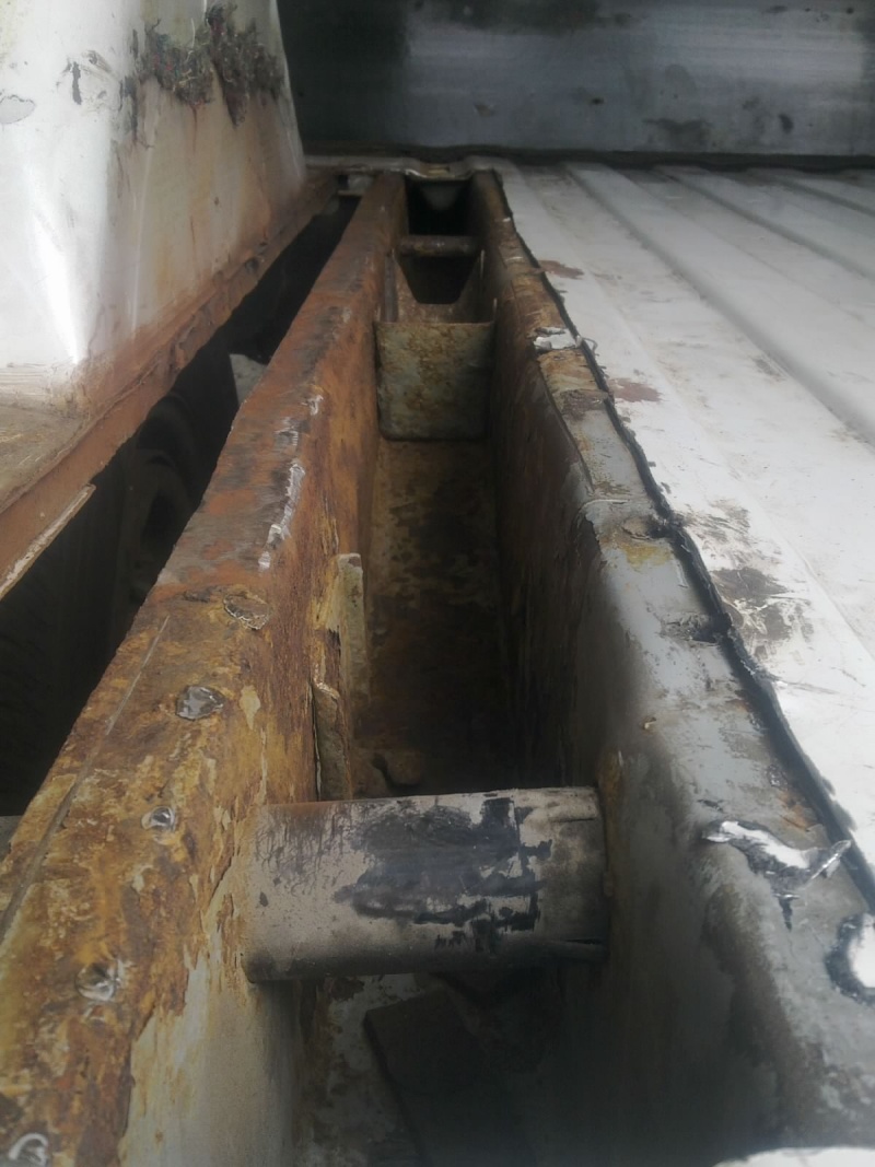

Coté gauche de l'arrière vers l'avant
Coté droit

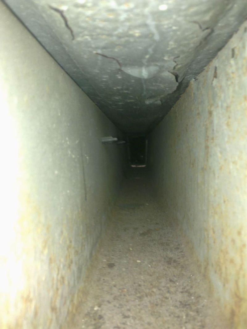

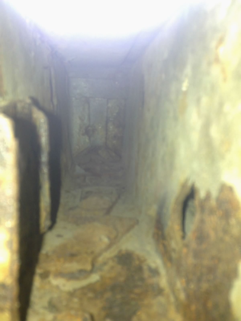

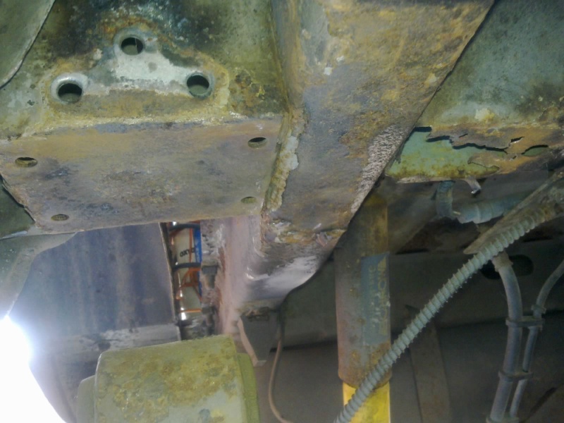

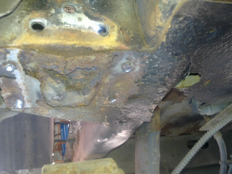

L'intérieur du longeron droit, du passage de roue vers l'arrière.
Même vue vers l'avant

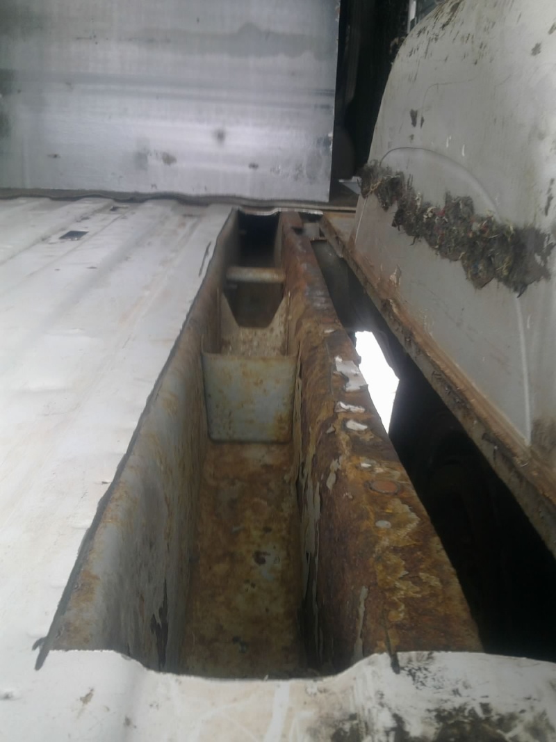

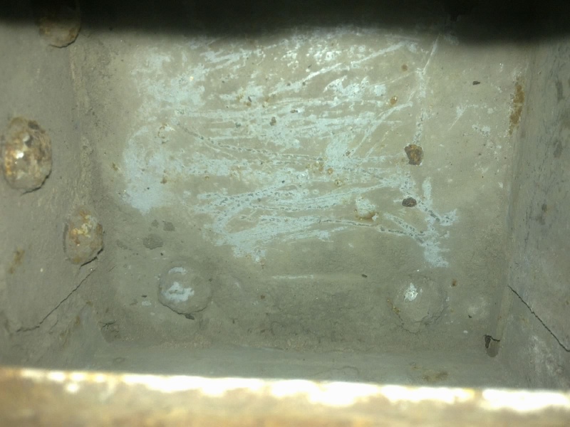

Le longeron gauche vers l'avant avec les bossages d'ancrage des banquettes.

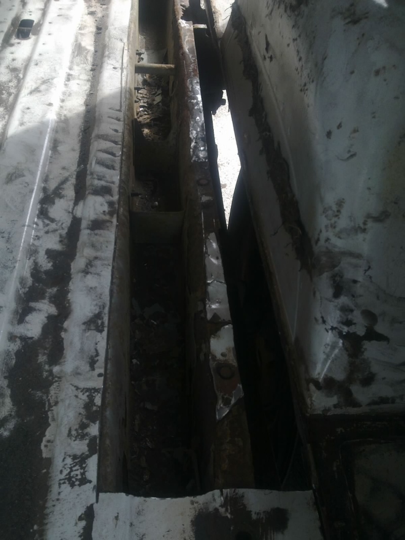

Messages : 3329
Le longeron ard vers l'arrière

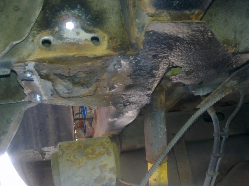

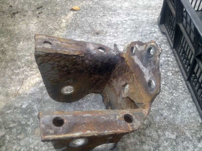

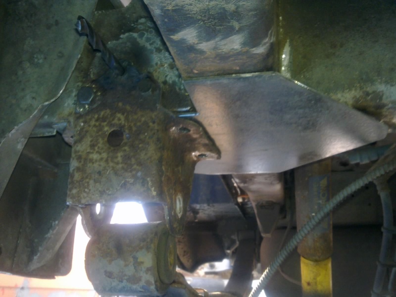

Le sabot supportant la main de suspension droite, vue de l'intérieur.
Le même de l'autre coté, le gauche
Les ancrages des banquettes

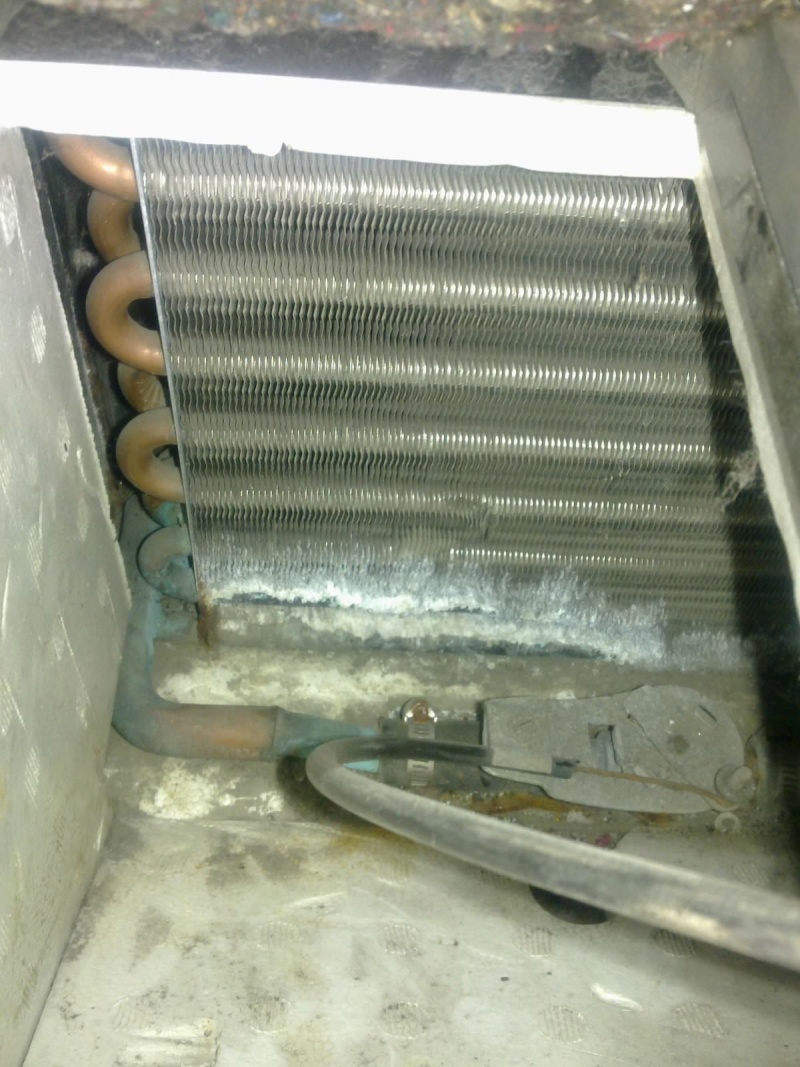

Pour changer, la BVA+overdrive avec son bouchon/cul de boite maison, merci Actimel :lol:
Le pont de l'avant vers l'arrière

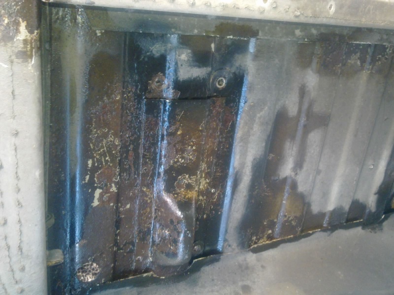

Le radiateur de chauffage de la climatisation arrière.
C'est la petite excroissance que l'on aperçoit sur le profil gauche du Van, sous le bas de caisse.
Pas sur de le remettre en état, ce n'est pas urgent.
Et c'est réparable de l'extérieur.

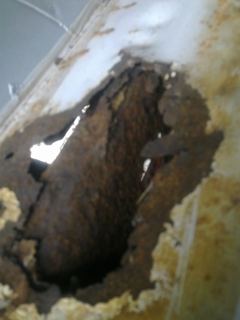

La tôle sortie qui devait faire 2 ou 3 m/m d'épaisseur fait à peine celle d'un carton !!!
Et j'ai pire à gauche.
