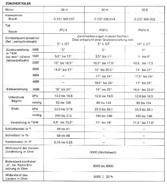

Messages : 9285
Normal la dépression n'intervient que pour "la charge" donc au ralenti et voiture à l'arrêt ça ne change pas grand chose.
à 800 tours, normalement tu as entre 6° et 9° d'avance :
Edition: CE GRAPHIQUE EST FAUX, C'EST UNE ERREUR DE LA RTA MANTA A
Dernière modification par Jay le mar. 15 nov., 2011 08:24, modifié 1 fois.
L'avance mécanique commence à env. 1200 - 1500 tours/min.
L'avance par dépression commence à env. 12kPa / 9mmHg.
Ces valeurs ne sont pas atteintes au ralenti 850 - 900 tours/min.
Regardes le fichier dessous.
Mais, si on a l'habitude de faire des régimes assez élevés il y a un bien un problème avec l'avance d'allumage des moteurs CIH, parce que l'avance mécanique n'est pas suffisant.
Messages : 9285
Donc les schémas avec les courbes sont faux dans les RTA Manta A ?

Messages : 9285
Pour moi, c'est clair qu'ils sont faux, j'ai été voir dans le manuel atelier Manta A / Ascona A :
et effectivement à 1000tr, il préconise 0° à 1°: et non les 7.5° à 10° de la courbe de la RTA, ca fait une sacré différence :eek:
Conclusion faites gaffe avec les données RTA :grr:
