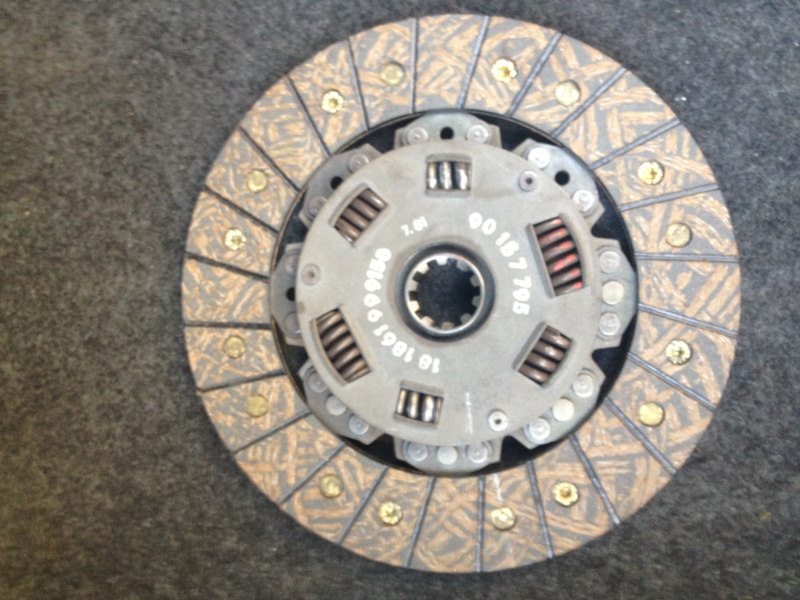

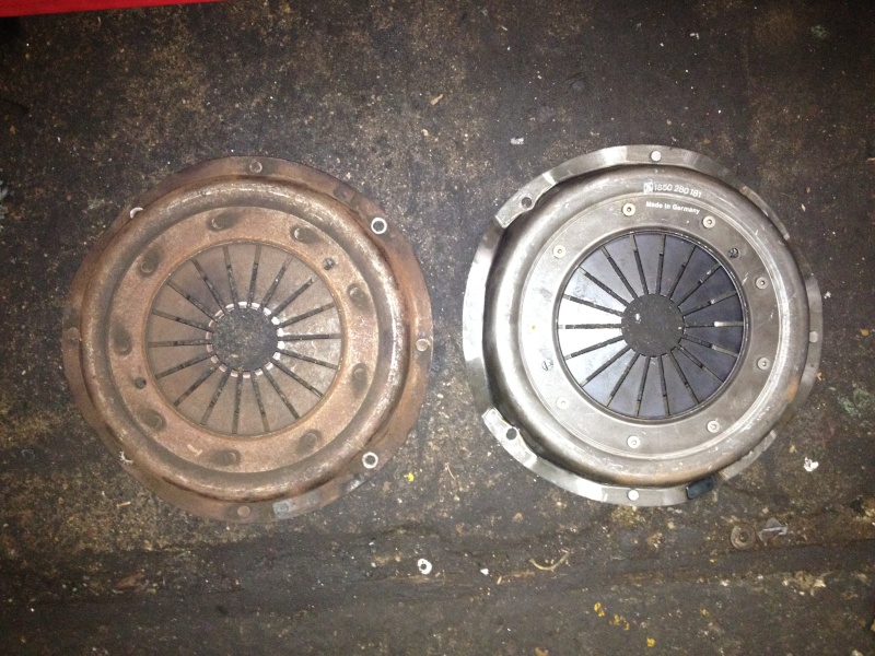

Le disque, a la base ont m'avaient indiqué celui des M3 E30 mais ça ne passe pas au niveau des cannelures alors je l'ai en fait fais refaire chez Etients pour 95€TTC bien moins chère qu'en neuf chez Risse a 270€
Le reste, c'est meca de Commo 2,5/2,8l et butée standard de Getrag

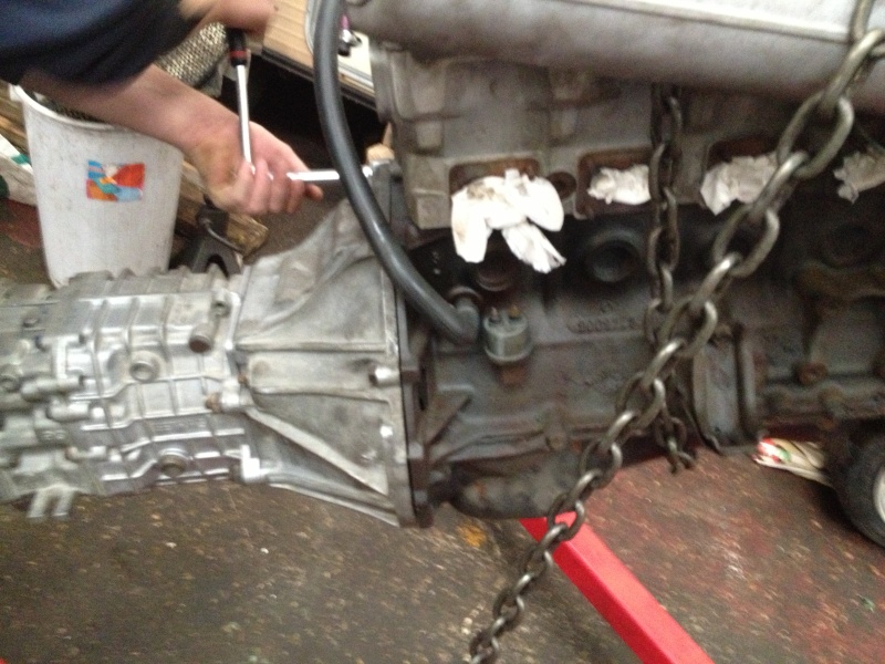

Le voila en place avec le coup de main de Nico(Kicknet) cette apres midi
Avec sa boite

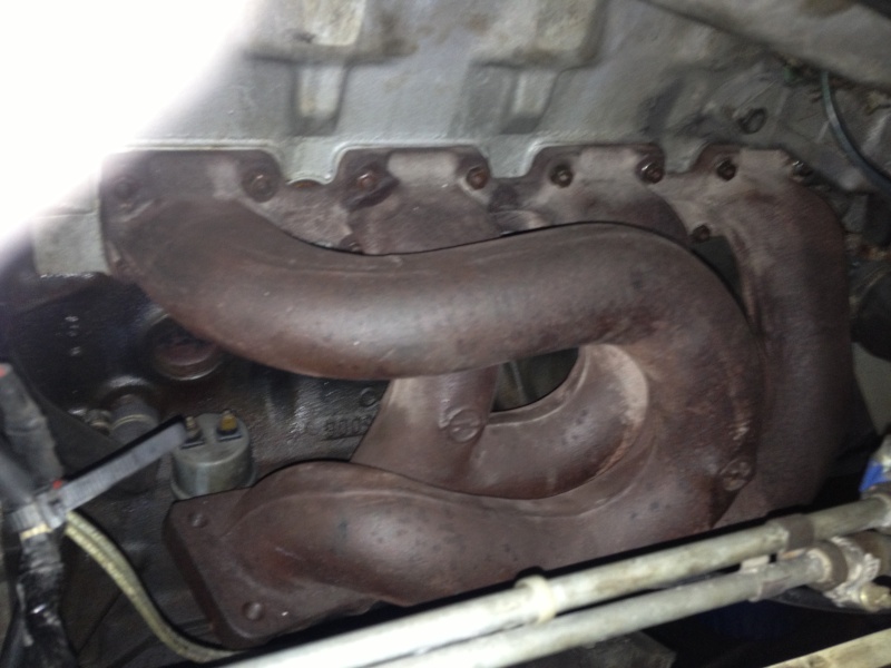

Puis le collecteur avec ses 4 joints neuf

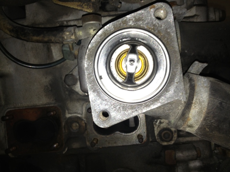

Thermostat neuf 71°

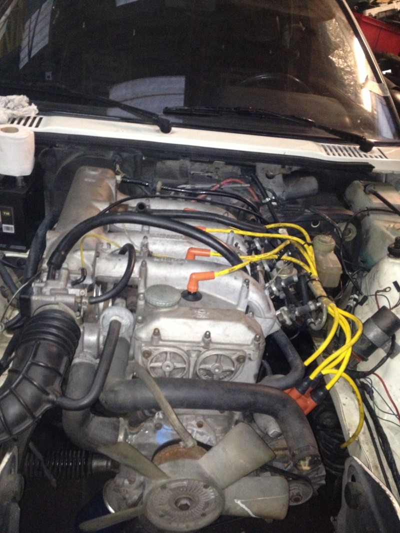

Et le revoilà en place, j’espère pouvoir le refaire tourner bientôt
Encore beaucoup de travail m'attends... :perplexe:

franchement ce collecteur c'est d'une beauté, c'est de l'art :lov:

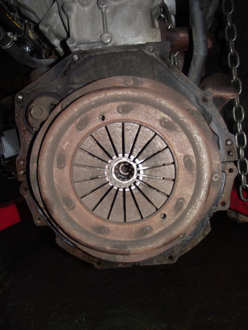

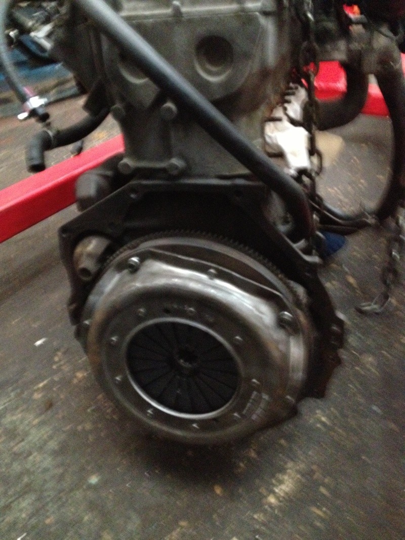

juste une question  ton diaphragme  du mécanisme
Me parais bien enfoncer . c est une illusion sur la photo ?
Et sur la photo des 2 l un à coté de l autre
J ai l impression que le diamètre ou appuis la buter son différent non ?
Il c'est mis comme ça en le vissant :84:
Regarde par rapport a l'ancien
Ont verra bien si il faut redémontrer :ange:
Tu viendra me donner un coup de mains :muah:
:merci: David pour le coup de main, la mienne n'est pas en Normandie mais suffisament loin pour que j'ai du mal a bosser dessus ;)
Le plus galère était de remettre l'ensemble en place, je pense que si je devais redémonter je descendrais le train avec :oui:

Thermostat 71°? Il s'ouvre vachement tôt! C'est comme à l'origine ou plus tôt?
Donc tu as fais regarnir le disque d'embrayage,c'est ça?
