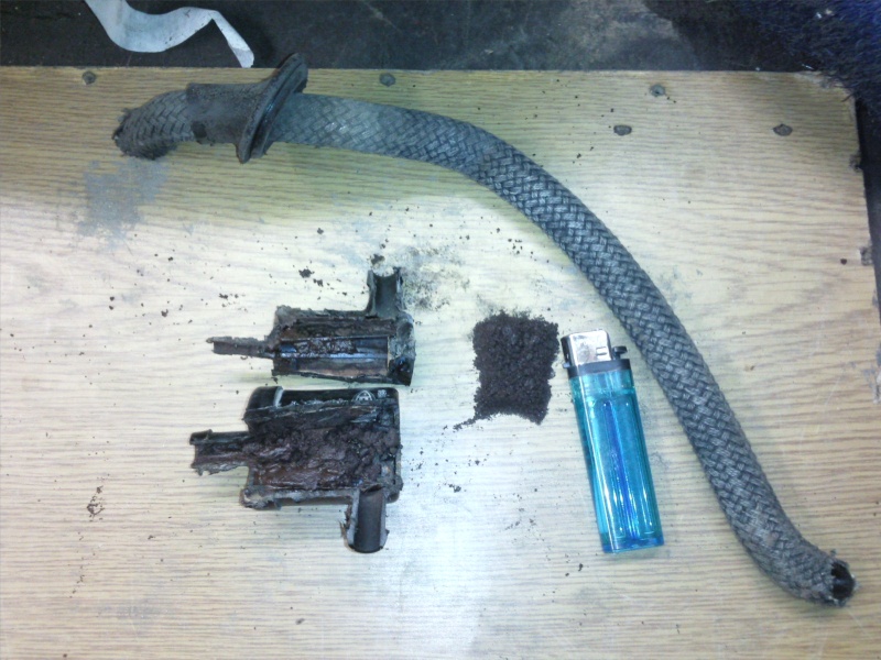

sur les model en injections, il faut impérativement un préfiltre avnt la pompe et un filtre après la pompe, je chipotte plus avec ca depuis que j'ai cramé 2 pompe sur 30km avec la kapitan :grr:
:+1:
Surtout quand on voit l'utilité du préfiltre sur les photos de François 2.4

sachant que les photos sont explicite sur l'utilité du préfiltre, vu le prix de ce préfilte (+30 euros), il faut savoir qu'il est nettoyable (avec de la patience)
perso, un bain dans l'eau bien chaude, et le "taper", puis re bain etc etc, ca peu prendre 30 min si il est vraiment plein! (on sait qu'il est propre quand plus rien ne sort et que l'on voit le filtre blanc a l'intérieur)
francois2.4

ps : vu la merde qu'il y avait dans le reservoir , je comprend mieux l'état du filtre :eek:
