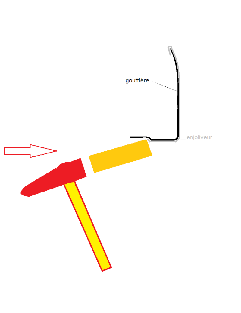

bonjour a tous j ai besoin d un conseil je doit demontez des goutiere de toit cromee pour mon ascona b comment je peut le faire sans les abimee ou les casser et pour le remontage je doit mi prendre comment merci de votre aide :bien:
J'ai le fais avec un bout de bois et un petit marteau, la situation est à peu près comme ça, il faut taper avec un petit marteau et un bout de bois sur le bord en bas de l'enjoliveur.
Il ne faut pas essayer de décoller l'enjoliveur d'un coup mais régulièrement et petit à petit, la dernière partie tu fais à la main.

:sol: voila demontage accomplie a la mannierre de wim boss avec un coin de bois et un marteaux
mai attention sur mon model il i avez des clips tout les 30 CM a enlevez avec un petit tournevis plats sinon sa va nikel a demontez pour le remontage je compte les collez vous utiliserez quoie a ma place??
