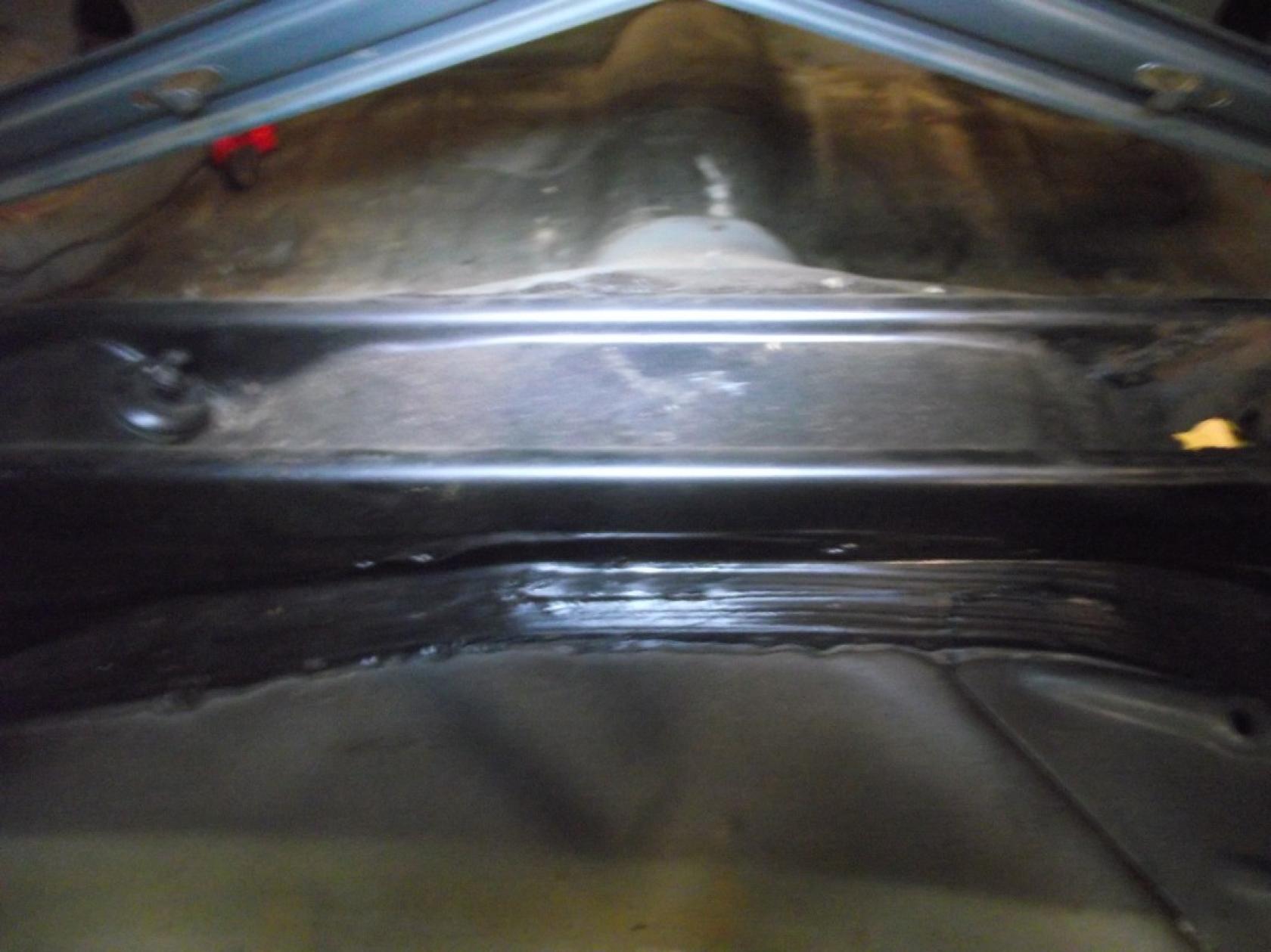

Pour la fixation dans le coffre de suspension arriere comment agir ?

je parle de cette barre de fixation la : http://www.pictureland.fr/v2/image-492380.html
on voit bien coté droit que ca a été arraché
Le renfort dans le coffre pour la fixation des amortisseurs ?
Qu'est ce que tu veux faire avec ?

Oui !
Si tu regarde les photo coté droit c'est arraché et ca a deja été reparé mais ca n'a pas suffit, la rouille a ruiné le truc ...
Ce que je veux faire c'est savoir comment je peux reparer ca :)

Tu as raison de commencer par là car c'est pas visible, la réparation ne doit pas être compliquée.
Je ne connais pas bien ce modèle?
Il y a d'origine une ou deux tôles?
S'il ne doit y avoir qu'une seule tôle, enlever la tôle supplémentaire, découper la partie abimée de la tôle d'origine, former une nouvelle tôle et la souder.
Si d'origine il y a deux tôles, découper les parties abimées, former deux nouvelles tôles et souder.
Eviter que deux tôles se chevauchent, c'est souvent un nid à rouille après.

gae1000 a écrit : ↑ven. 01 janv., 2016 23:50Oui !
Maintenant je vois ton problème, il me semble q'un bout de tôle avec le trou pour la fixation de l'amortisseur est arraché.
Si c'est le cas il faut pas hésiter d'enlever un peu plus jusque tu as que de la matière saine, après souder une nouvelle pièce dedans.

okay , soit ca , soit changer toute la piece, je verrai lorsque je decaperai l'état.
