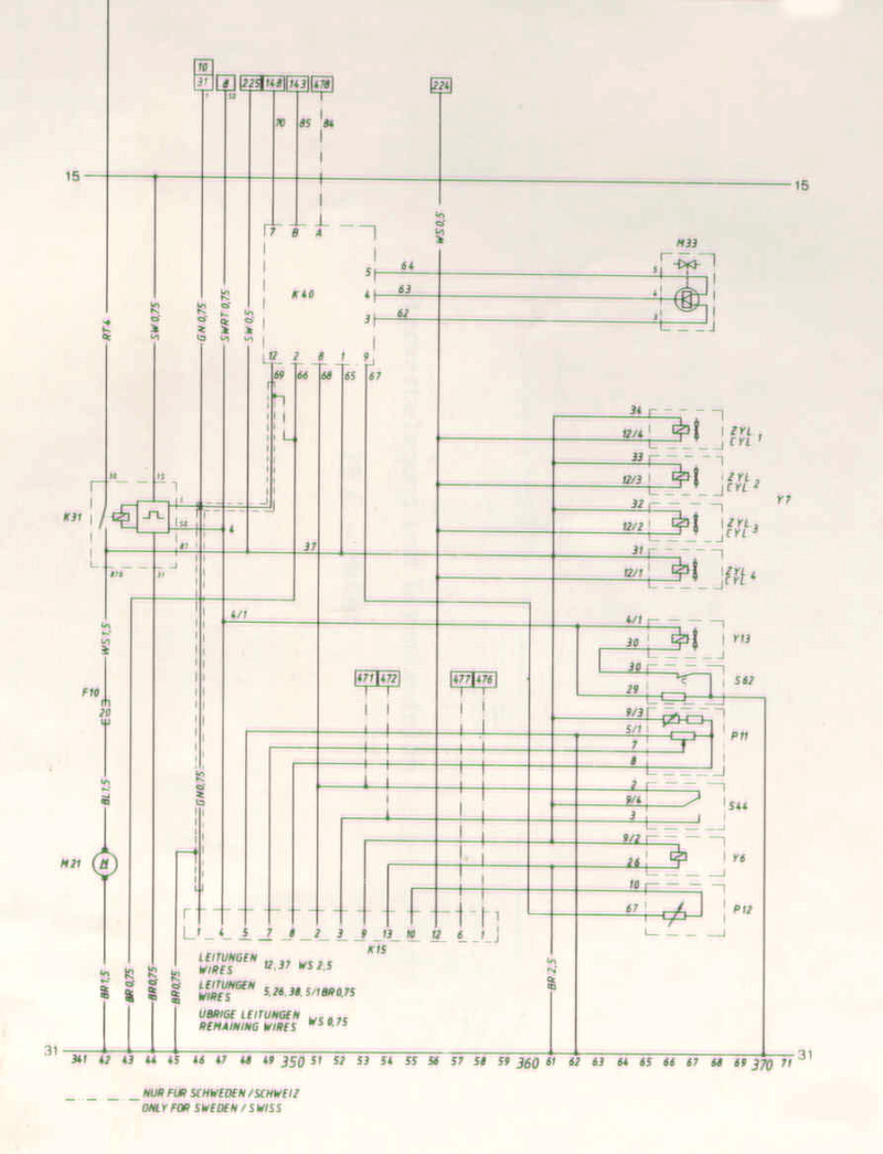

Ici, le schéma de la Rekord E LE-tronic

Regardes le schéma de la Rekord que j'ai mis, vert est marqué avec GN.
OK j'ai repéré le fil GN sur le schéma de câblage.
Je vais essayer de le lire en entier.
Qu'est-ce que ça représente les nombres encadrés comme en haut, au dessus de la ligne du + après contact 15?

La colonne (numéro en bas) où tu vas voir réapparaître ce fils. Afin de ne pas surcharger un schéma des fils qui vont d'un point À a un point B, ils font cela pour alléger la lecture

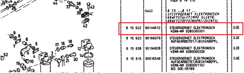

Pierre, désolé mais Bosch 0 280 000 306 n'est pas le bon calculateur pour une injection LE-Jetronic d'un moteur 20E.
La bonne référence est: 0 280 000 301, regardes ici la catalogue dOpel.

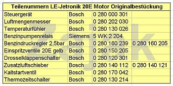

Et cette liste des composants Bosch dans ce système d'injection.
