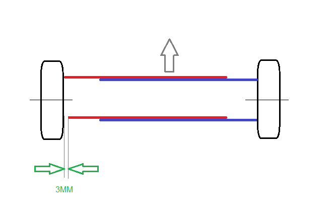

Combien de pincement tu as ?
On peut mesurer ça assez facile, la partie avant de la voiture assez haute que tu puisses aller dessous, mais posée sur ces roues ou bien la voiture sur une fosse.
Tu prends 2 tiges entre les pouces et indexes et tu fais buter les extrémités contre les bords des jantes, avant les moyeux.
Tu déplaces les tiges sans les bouger l'une en rapport de l'autre et tu fais buter une extrémité contre le bord de la jante, derrière le moyeu et tu regardes combien de 'jeu' tu as entre le bord de jante et l'autre extrémité.

J'ai fait une mesure dans le même style mais sur l'éxtérieur du pneu ( je n'ai pas de fosse :/ ) et j'ai réglé pour avoir 5mm de pincement
