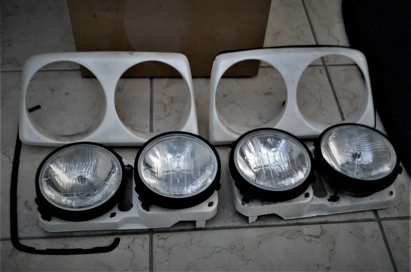

Tout d'abord le kit en lui-même que j'ai acheté en Allemagne.

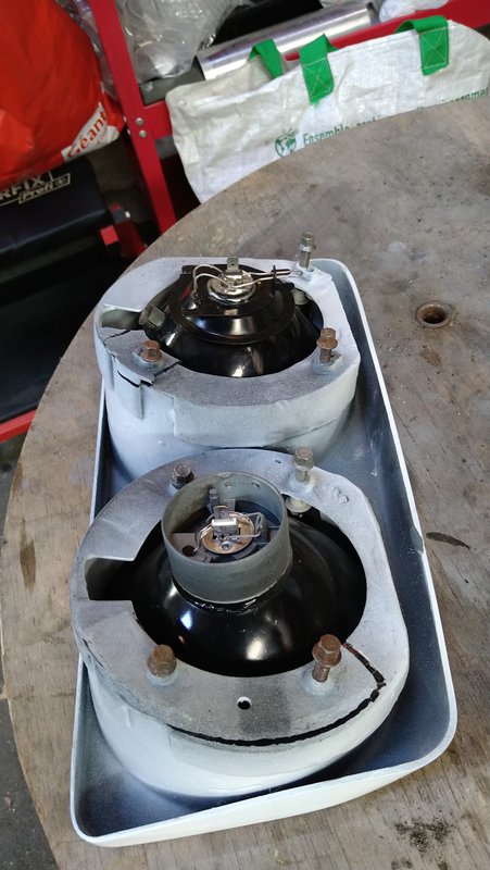

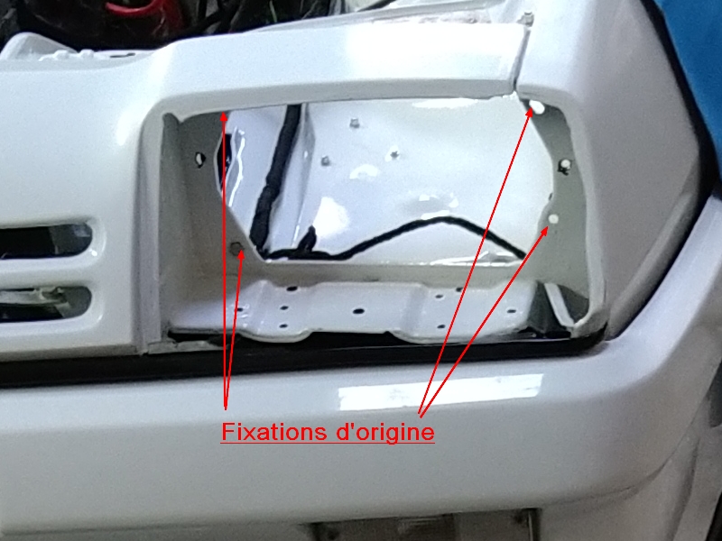

Après le démontage des phares d'origine on voit les fixations qui vont nous servir :
Les fixations sur les platines Irmscher correspondantes :

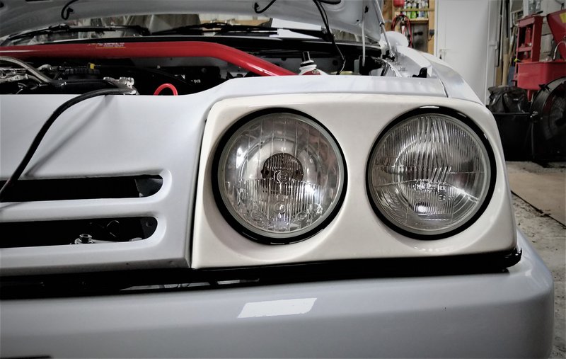

Vue extérieur :

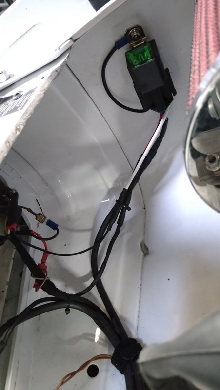

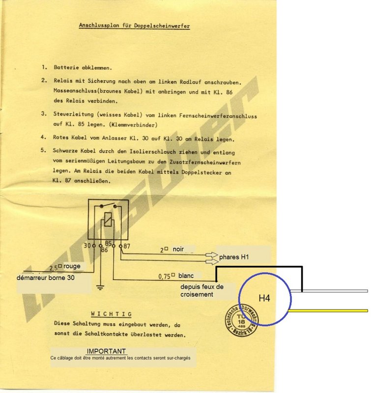

Partie raccordement électrique des optiques H4 et H1 relais obligatoire !!!
Je me suis servi de ce shéma ( je pense que c'est Wim bos qui l'avait posté, merci à lui ) :
Le relais en place avec son fusible :

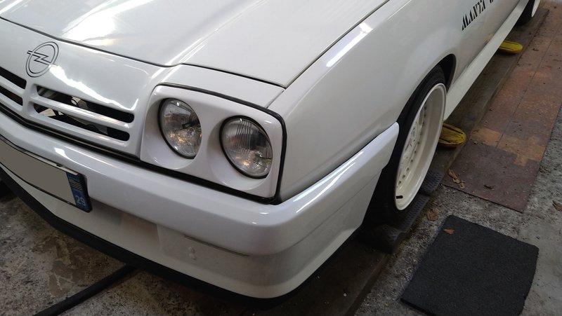

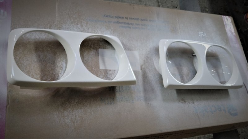

Pendant que les caches optiques séchaient après deux couches peinture , je me suis occupé de régler les phares contre un mur .

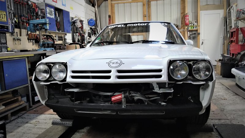

Les voici posés :

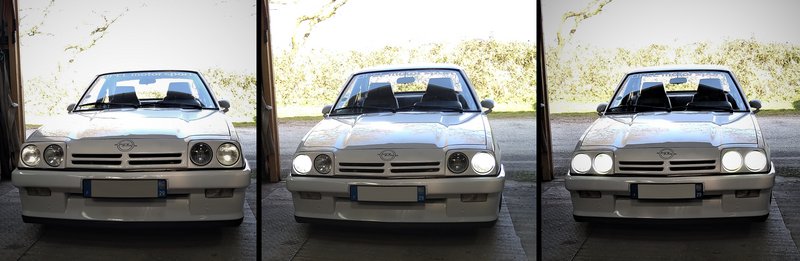

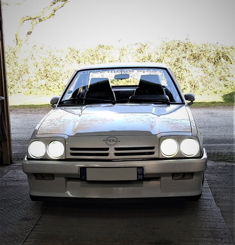

Optiques en fonctionnement veilleuses , codes , pleins phares :

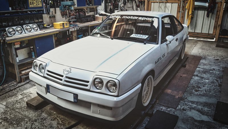

Vue ensembles :

Oui Wim , je connais ton système , j'ai le même aussi que j'ai retiré pour intaller le nouveau. Si tu regardes bien la première photo du tuto , ils sont posés sur l'établi.

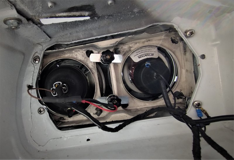

Une expliquation en image des vis de réglage par optique :

Oui voilà Wim , il faut enlever les masques ( j'appelle ça les caches mais masques ça correspond bien) pour accéder aux vis de réglages .
Et les optiques sont plus en profondeur , car les masques viennent devant , avec l'autre système les optiques sont à l'intérieur avec la visserie et les petits ressorts et sont donc plus à fleur du bord extérieur.
