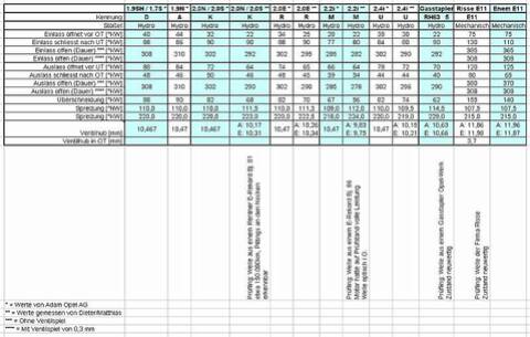

bidougsi59 a écrit : jeu. 27 avr., 2023 20:43 Pour l’AAC. Je ne sais ce que tu penses de celui que j’ai récupéré? Le problème c’est que je ne comprend pas comment en choisir un moi…
Pour l'arbre à cames d'un 2.4 il ne faut pas être trop 'gourmand', les cylindres sont assez grand (600 CM3) c'est un moteur qui n'aime pas les tours, l'alimentation est par un plénum avec 1 seul papillon et pas 4 papillons, ça limite l'écartement ne peut pas être inférieur à 107° (j'ai 108°, 109° me semble encore mieux).
Un angle d'ouverture de 285° me semble le maximum (j'ai 280°)
Si tu montes des pistons plats et surtout à dôme faite attention à la levée des soupapes !
Messages : 1799
Re: [Resto] Ma 1900SR de 1973
:+1:
Celui que tu as récupéré est un peu trop violent, il correspond mieux à un moteur 2.0l qui va prendre plus de régime. En plus, il fonctionne avec des poussoirs mécaniques et ressorts spécifiques.
Avec un AAC comme celui-ci, le moteur ne va pas être agréable dans les bas régimes, c'est dommage.
Pour garder tout l'avantage de couple du 2.4l en le libérant un peu plus, il faut un AAC comme le décrit Wim. Et je dirais même en dessous de 280° avec des pistons d'origines, comme déjà précisé, le 2.4l n'aime pas trop les hauts régimes (enfin, surtout les pistons)...
La référence 4600236 de chez CatCams me semble bien. Pas besoin de ressorts spécifiques et convient pour poussoirs hydraulique.
Pour moins de 250€ avec la livraison... : https://www.tpms-shop.fr/par-reference/ ... v-soh.html
La référence 4630235 pourrait également le faire et correspondrait probablement mieux aux régimes du 2.4l, mais ça me semble tout de même un peu timide.

Sinon il y a quelques message de cela je disais avoir un AAC d’origine 20E. En allant vérifier ça il s’avère que c’est un 22E (repéré M). Est ce que celui ci pourrait apporte un petit plus au 2.4??
J’avais trouvé une belle photo de Wim mais j’arrive pas à l’avoir net. Tu peux la repartager?

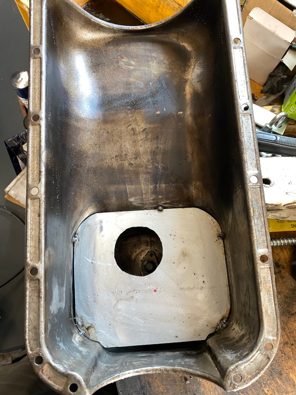

Chez un client j’ai trouvé une chute de tôle en 1.6mm du coup j’ai fait une V2 de la tôle anti dejaugeage. Après un pointage et un test en immersion sous l’eau pendant une heure… ça fuit pas :)

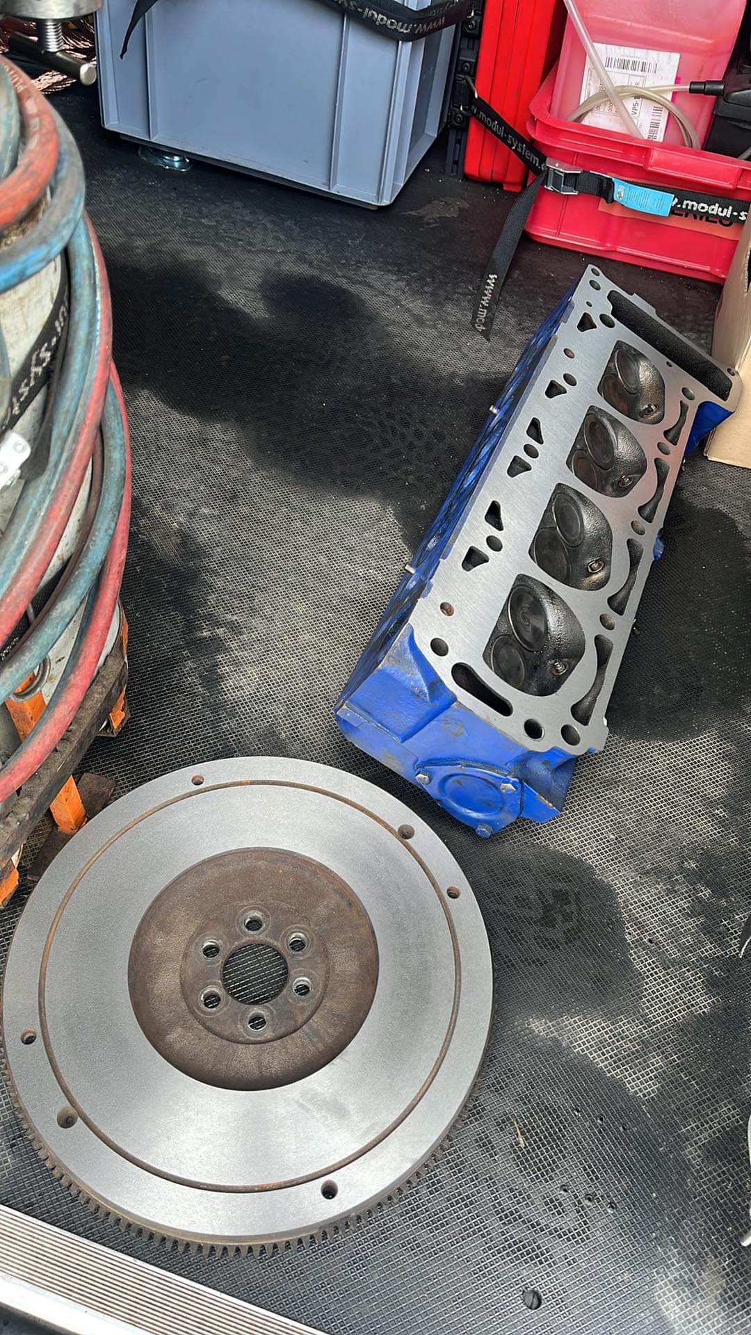

J’ai aussi récupéré la culasse et le VM chez le rectifieur
