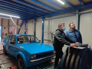

Sylvain commence par un essai sur route, ressent et analyse le comportement du moteur. Retour au garage après 10 min d'essais et change une première fois un gicleur. Le ralenti est déjà meilleur.
Nouvel essai sur route, le comportement est meilleur et propose de passer au banc, cette fois c'est du sérieux !

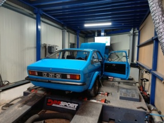

Une grosse sangle vient arrimer la caisse au banc, et la sonde lambda fixée sur la ligne permettra de mesurer correctement l'AFR
Après 4 ou 5 "tirs" le bon compromis a été trouvé pour les gicleurs afin d'avoir une puissance optimale. J'avoue être un peu déçu des performance mesurées le moteur n'ira pas au delà de 75ch, cela fait très peu face à la ribambelle de pièces montées dessus :eek: mais je n'ai pas dit mon dernier mot...il faut y voir un apprentissage et il y a encore du travail a faire sur ce moteur notamment améliorer le taux de compression avec un beau rabotage de la culasse prévu...un jour !
J'aimerais atteindre 90ch juste pour le plaisir de la préparation faite à l'ancienne, sans turbo ou compresseur.
