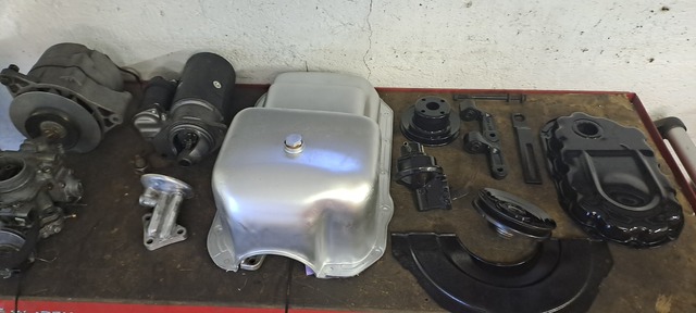

Retour sur la peinture
Bloc moteur peint en noir brillant avec la peinture speciale
Les elemenets autour carter, fixation alternateur,... peinture bombe epoxy ( le rendu est top mais faire de l'epoxy en bombe ca a rien a voir avec un bombe normal sans protection c'est impossible)
Et carter d'huile peint avec une bombe monocomposant speciale jantes sans vernis couleur alu
Il va avoir la classe ce moteur :D
Re: Opel Manta A 1200s
on veut des photos.
