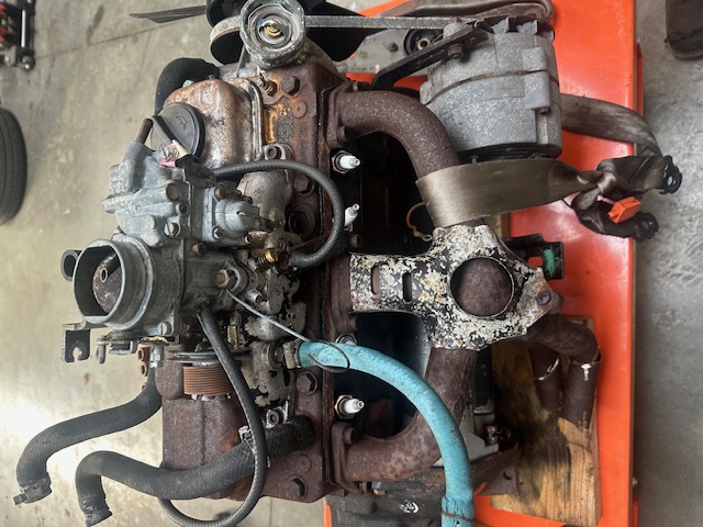

Le contrôle de compression est impossible, le moteur est désormais complètement bloqué.
Dans le but de procéder à une dépose, et disposant d’un pont, j’aimerais avoir votre retour d’expérience concernant la méthode la plus simple et la plus rapide :
-dépose du moteur et de la boîte par le haut
ou
-dépose du train avant complet avec moteur et boîte par le bas
Quelle option recommanderiez-vous, selon vos expériences ?

Re: Ascona B 1.2 1975
Après la dépose du moteur (par le haut, à l’aide d’une chèvre),
j’avais choisi de le retirer avec l’essieu complet.
Mais les deux dernières vis sur le châssis sont bloquées — je m’y attaquerai plus tard.
Dépose de tous les périphériques, puis ouverture.

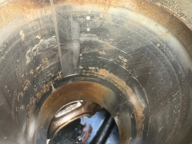

Malheureusement, après un examen plus poussé,
un des cylindres présente une marque pas très catholique...
Résultat : bloc et pistons à remplacer — et ça repart !
Le bloc n'est pas chemisé?
Ou alors, tu ne peux pas le faire rectifier?
Non, le bloc n’est pas chemisé. J’ai pensé à la rectification, mais au vu des prix des pistons en cote rectifiée, je vais m’abstenir
belle rayure, occasionné peut être par un bout de segment cassé + beaucoup d'oxydation.
en effet, il faudrait trouver des pistons en 79.5 à un prix convenable...pas évident du tout.
j'en ai vu à 90 euros pièce sur plusieurs sites généralistes, mais" indisponibles".....
