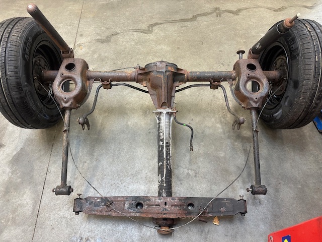

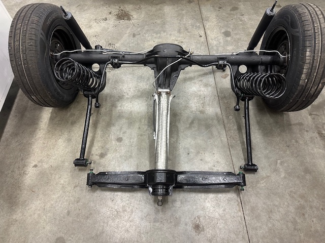

Pinaise j'ai eu la trouille en voyant la première photo ... :eek:
Puis la deuxième... :ref: La troisième... :pfff:
Jusqu'à que je vois des disques neufs et un berceau peint. Ouf !! Sérieusement, j'ai eu peur. :oui:
Donc maintenant que j'ai vu toutes les photos, je te dis bon boulot :bien: .

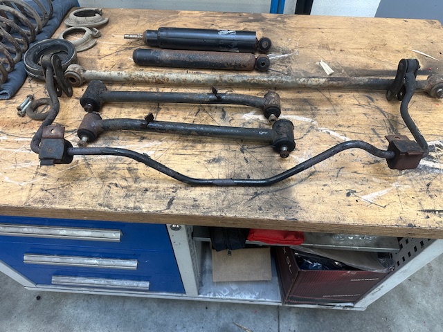

J'ai bien avancer ces dernières semaines
-depose et ouverture complet
-remplacement joint torique de transmission
-nettoyage differentier avec remplacement joint carter
-remplacement kit frein complet et rectification des tambours
-creation de joint papier flasque de frein
-remplacement amortisseurs
-remplacement silentbloc transmission x2
-sablage / brossage
-peinture
voici quelques photos :
