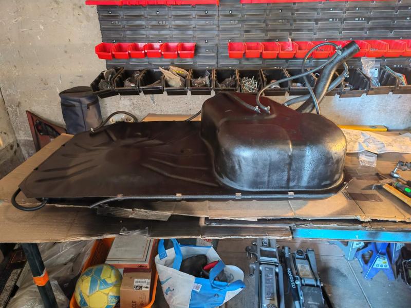

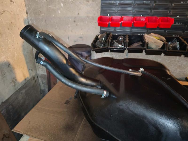

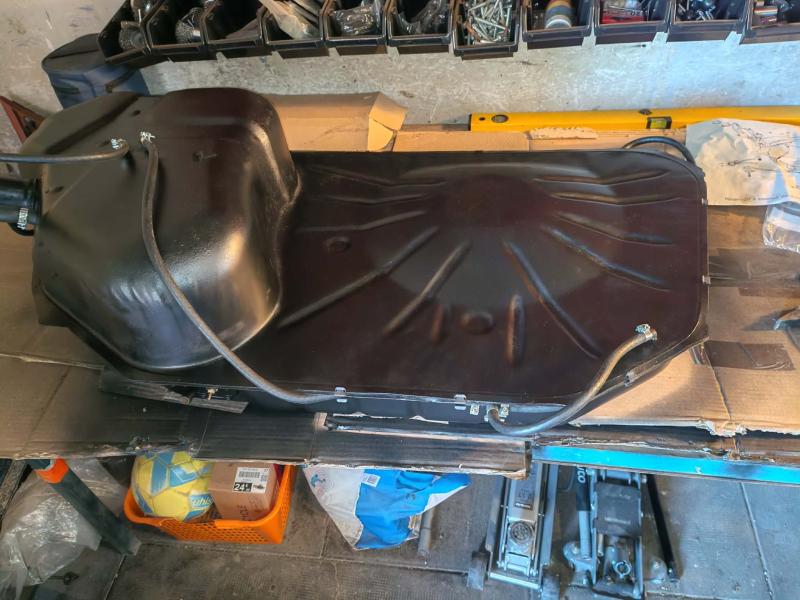

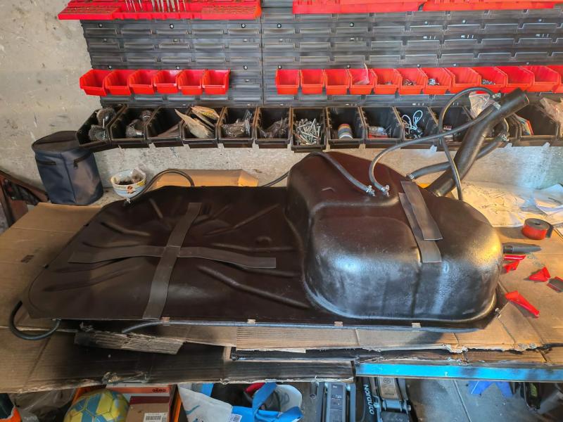

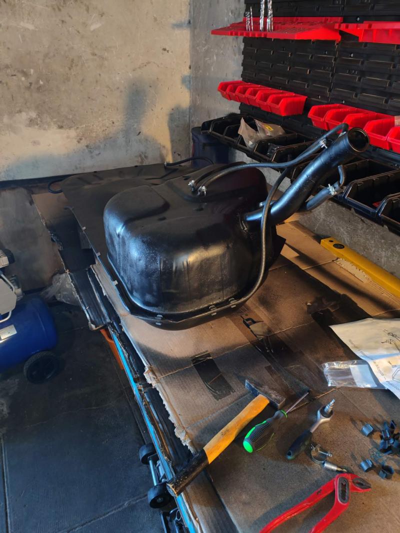

Bon, le week end et fini et j'ai réussi a aller au garage lol c'est un peu la folie en ce moment.

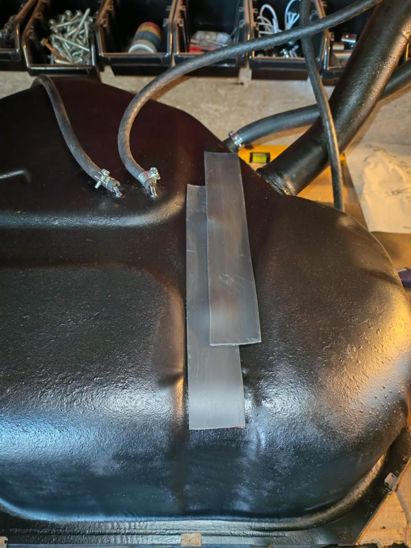

Donc le réservoir et fini et prêt a être remonter :

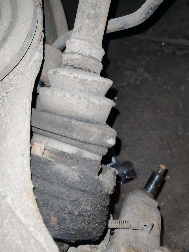

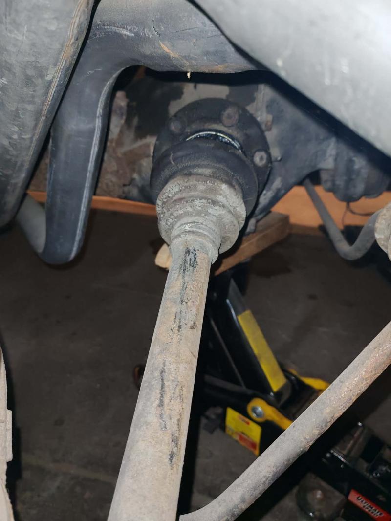

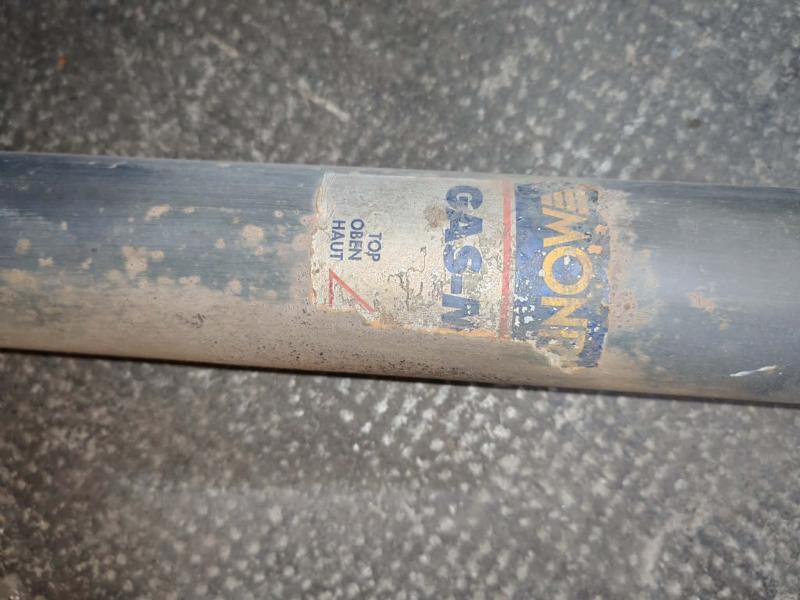

Mais en enlevant le premier amortisseur, j'ai trouver les soufflets un peu fatiguer :)) :))
Ce sera donc a remplacer avec tout le reste, maintenant que j'y suis de toutes façons lol :mdr:

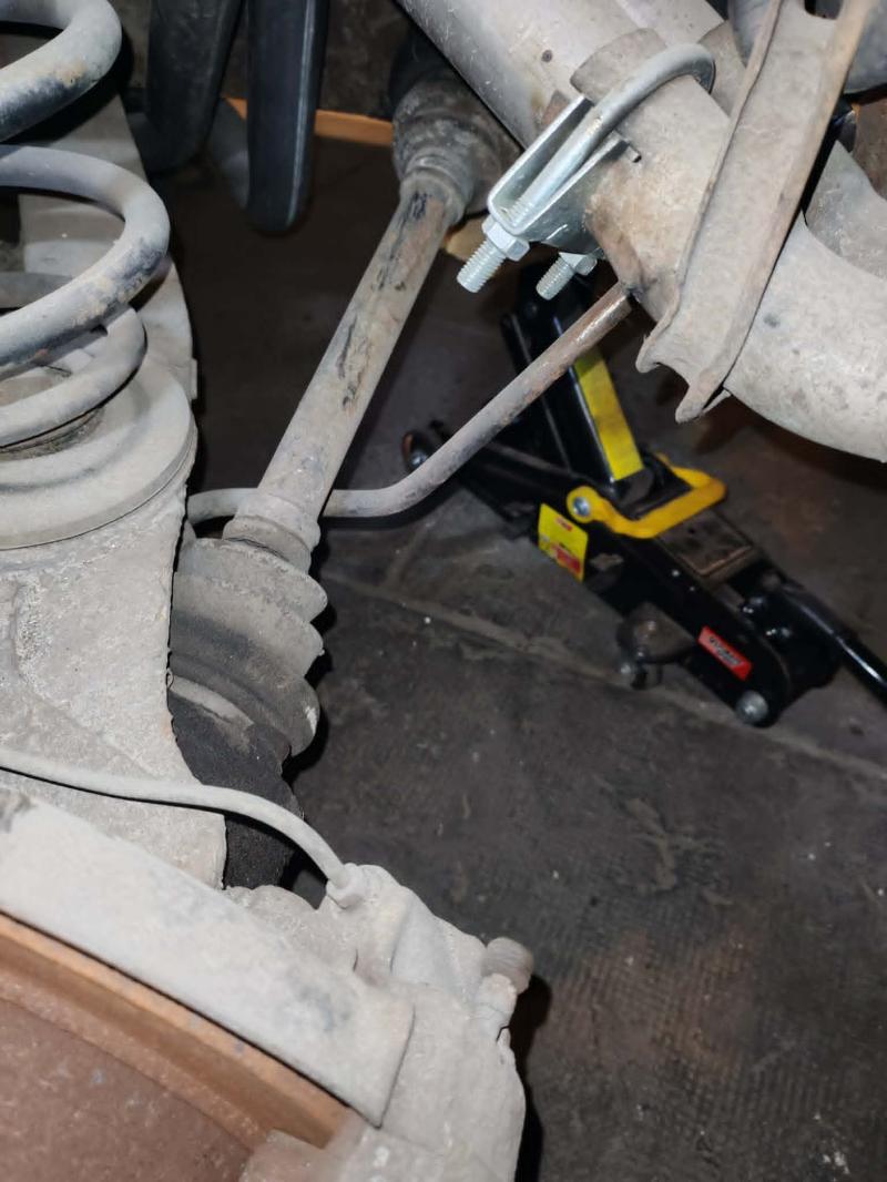

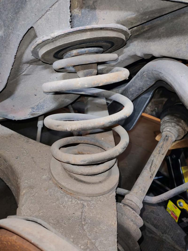

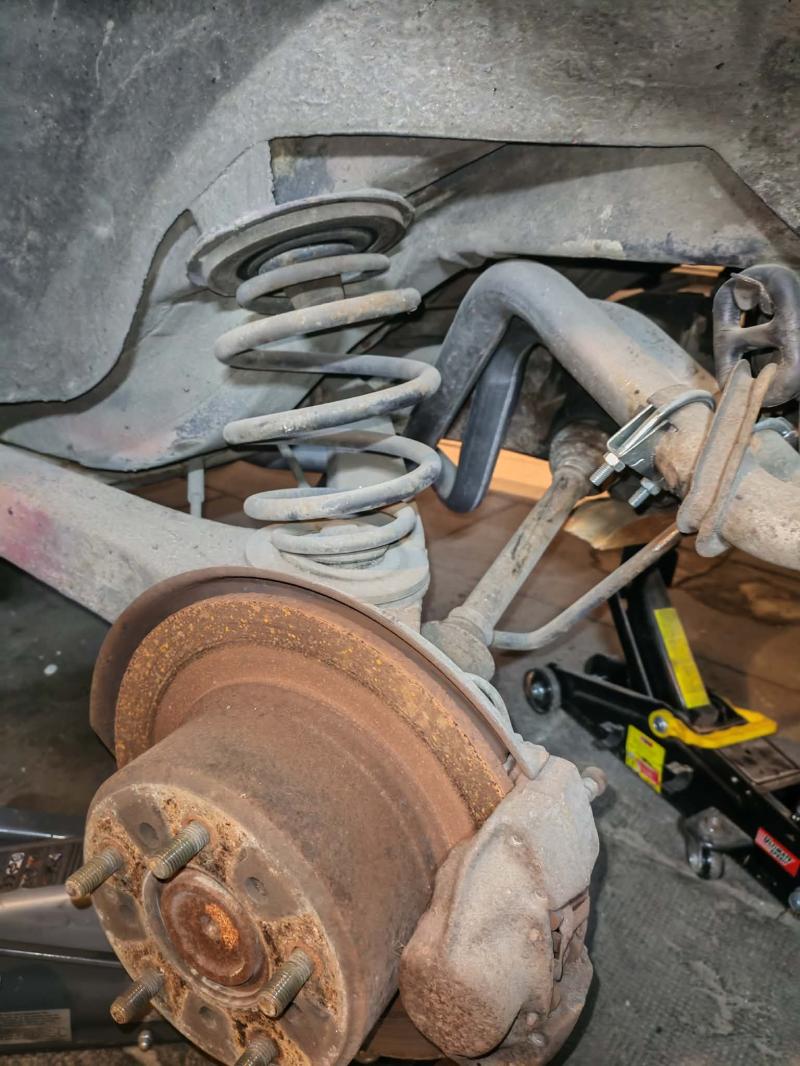

Par contre je m'attendait a ce que les ressorts viennent, une fois les amortisseurs ce décroche, mais la aussi, il sont bien a leurs place.

Très beau et bon travail pour le réservoir :bravo2: .
Pour tes soufflets de cardans, ils ont certainement 40 ans (l'age de l'auto en somme), donc on va dire que c'est beau qu'ils soient comme cela.
Je ne sais pas s'ils existent en neuf, les pros de la Monza te diront.
Et pour extraire tes ressorts, il te faut les comprimer légèrement en hauteur pour pouvoir les sortir. Avec une pince à grandes mâchoires, ça peut le faire. Sinon un comprime ressorts bas de game à 10 balles, ça ira très bien pour faire le boulot :oui: .

Va falloir que j'empreinte un compresseur de ressort alors car celui que j'ai et carrément une colonne lol
Oui vu la gueule des soufflet, ce doit être d'origine, il est temps de les changer les pauvres. :ref: :))
