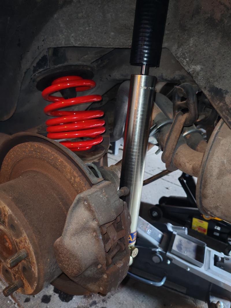

Les amortisseurs enlevés :ref: :ref:
en descendants les bras un peux + bas :84: :84:
je pense que les ressorts sorte :oui: :oui:
MagicRekord
Messages : 877
Message par MagicRekord »
Malheureusement les bras sont au max car tenu par les cardans. :84:
Solution : les démonter (côté fusée ou pont, peu importe) pour gagner un peu d'amplitude.
Dans ce cas là, oui, David ne devrait pas avoir besoin d'outillage.
Messages : 6479
enlever la roue placer un cric sous le bras de suspension et comprimer le ressort. Brider le ressort soit avec des griffes + tige filetée, soit avec un grosse sangle. pour poser la caisse sur une chandelle et redescendre le bras, le ressort devrait venir.
attention, détendre progressivement la sangle ou la bride lorsqu'on libère le ressort.
souvent on a du mal à placer ces sois disant " compresseurs" à cause de l'encombrement.
Quand j'étais jeune :old: :fume: et peu outillé, j'utilisais un gros fil de fer enroulé plusieurs fois entre entre la spire supérieure et la spire inférieure pour brider le ressort... :fou: avec le recul j'ai bien compris combien il fallait être prudent avec ces ressorts, donc extrême prudence ! :oui:

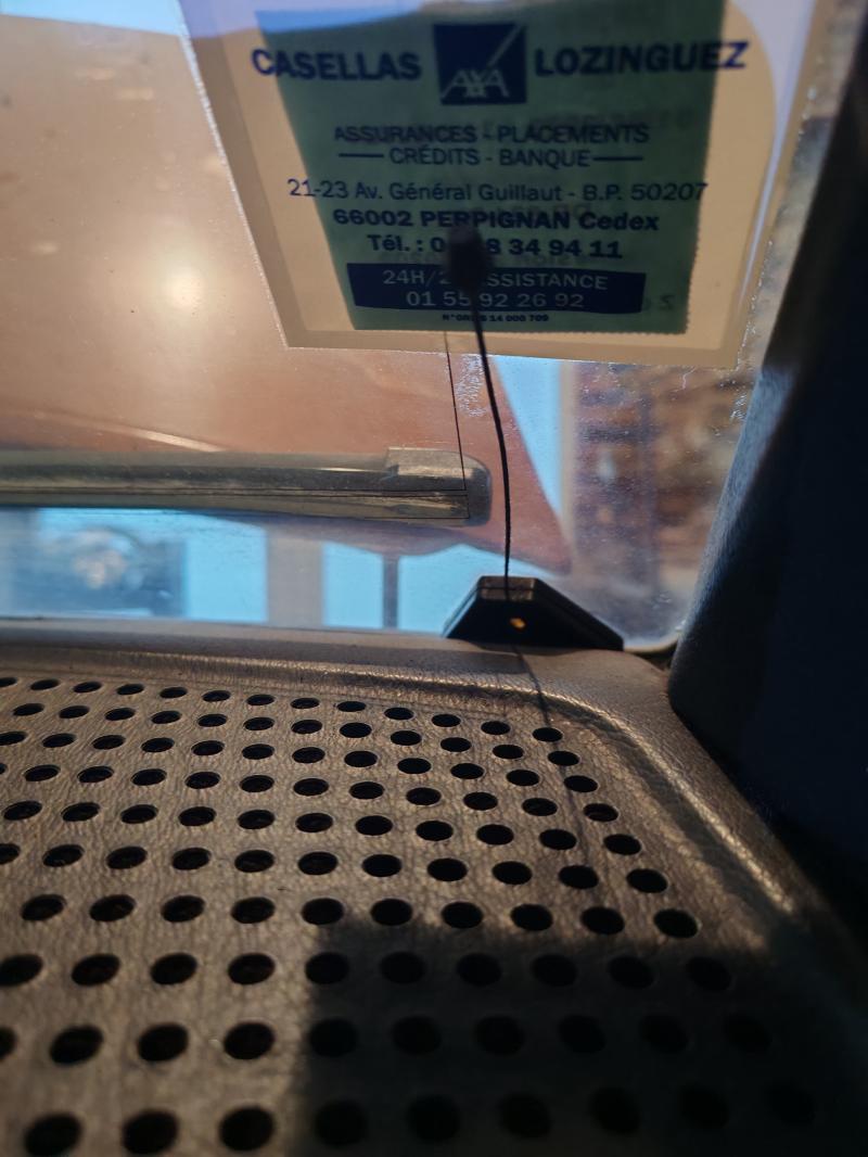

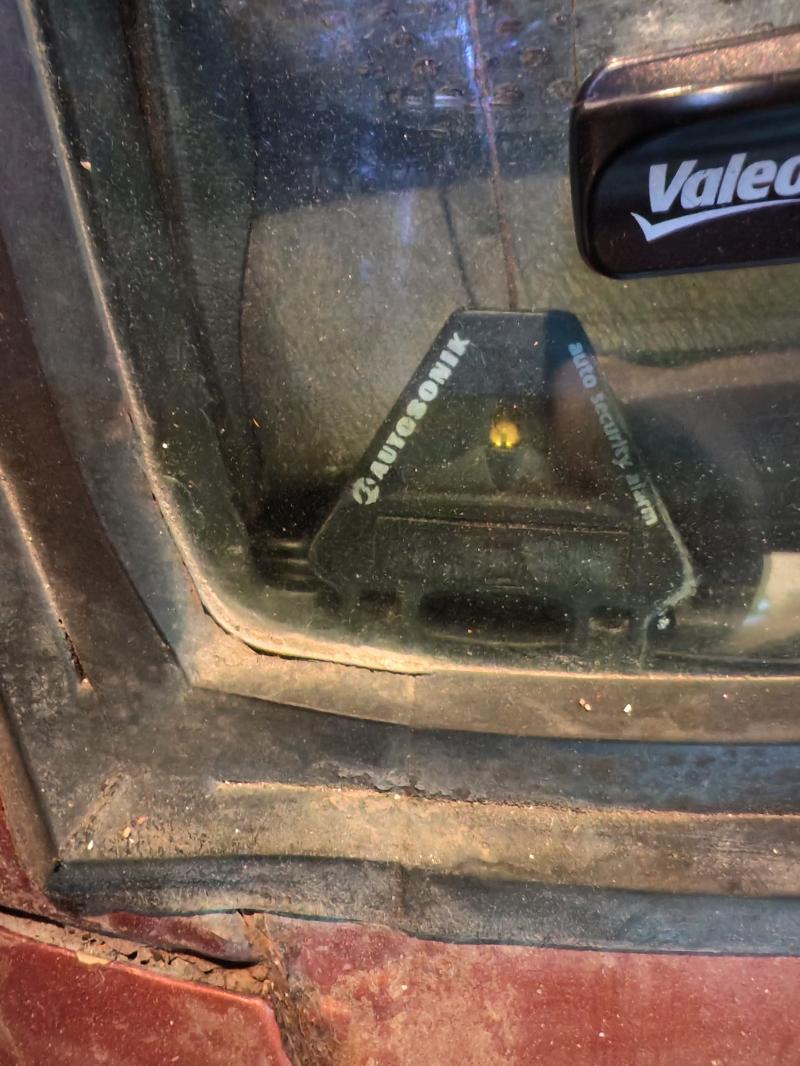

Sinon, j'ai trouver le recepteur, enfin, ce que je suppose etre le recepteur de la fermeture centraliser. Je vais chercher sur le net de quel entreprise il s'agit
Je ferais une photo plus net la prochaine fois.

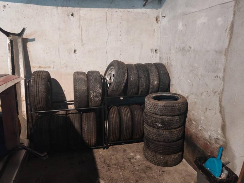

Et j'ai enfin mis les rack a pneus, sa fait plus propre et mieux ranger.

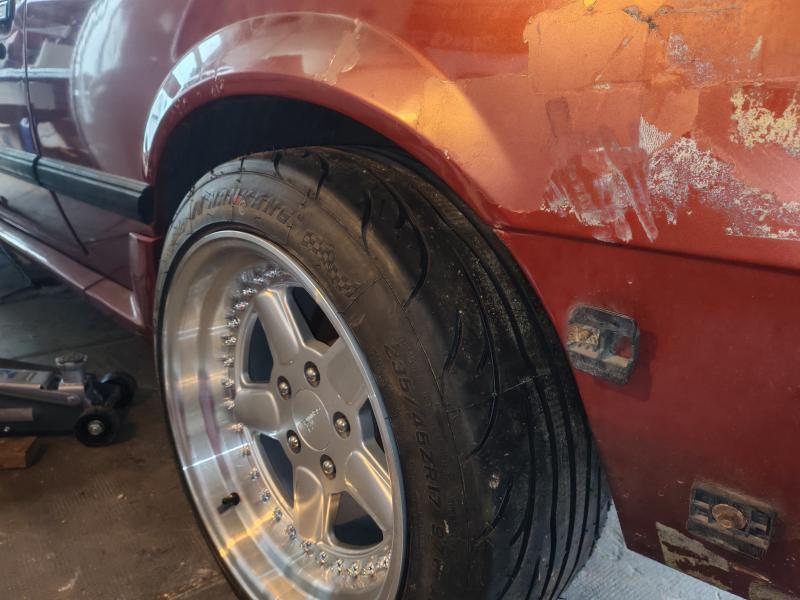

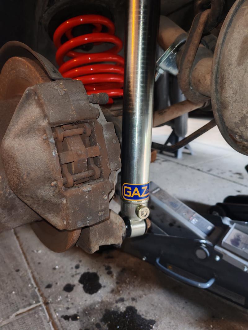

Salut a tous :cou: j’espère que tout le monde va bien :win:
Bon, voila les nouvelle du jour :

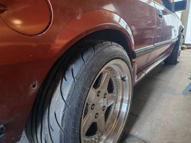

Les ressorts et amortisseurs a l’arrière sont posé
Par contre je pensé qu'elle serait plus basse, mais c'est pas grave, les jantes sont trop belle :sol: :sol: :sol:

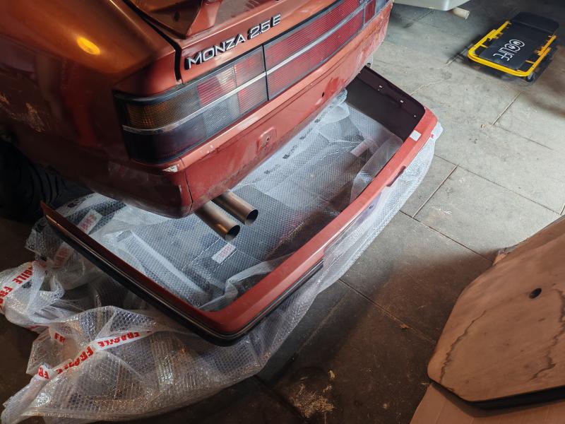

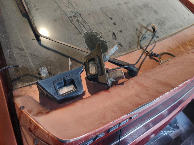

Le réservoir et monter et j'ai du remplacer la durite qui fait la jonction entre le réservoir et la pompe a essence .

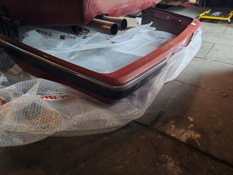

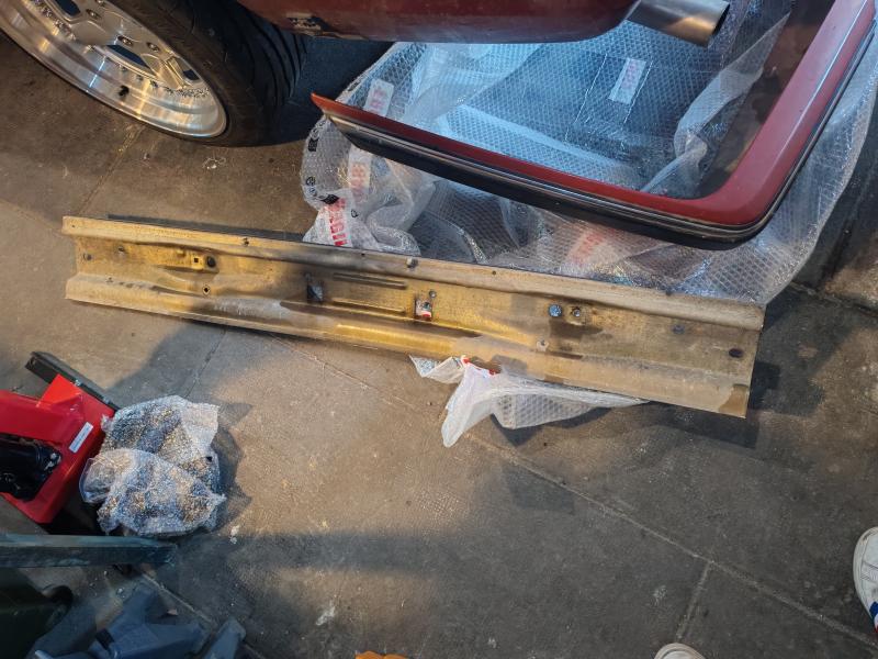

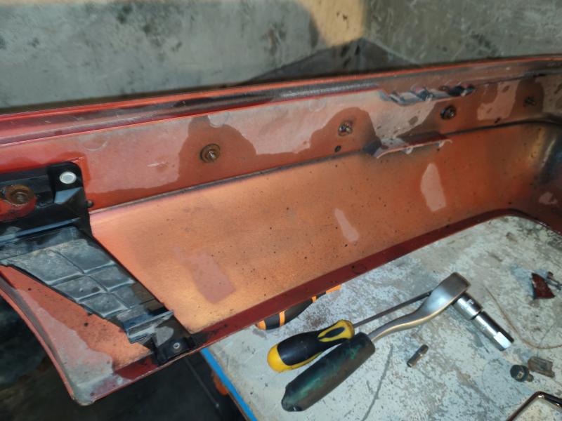

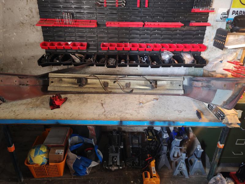

J'ai retrouvé un pare choc, enfin la coque et je doit rapatrié tout le reste de l'ancienne sur la neuve. Mais les vis des garnitures tourne dans le vite. Je trouverais bien un moyen de les viré .
Voila pour les news :win:
