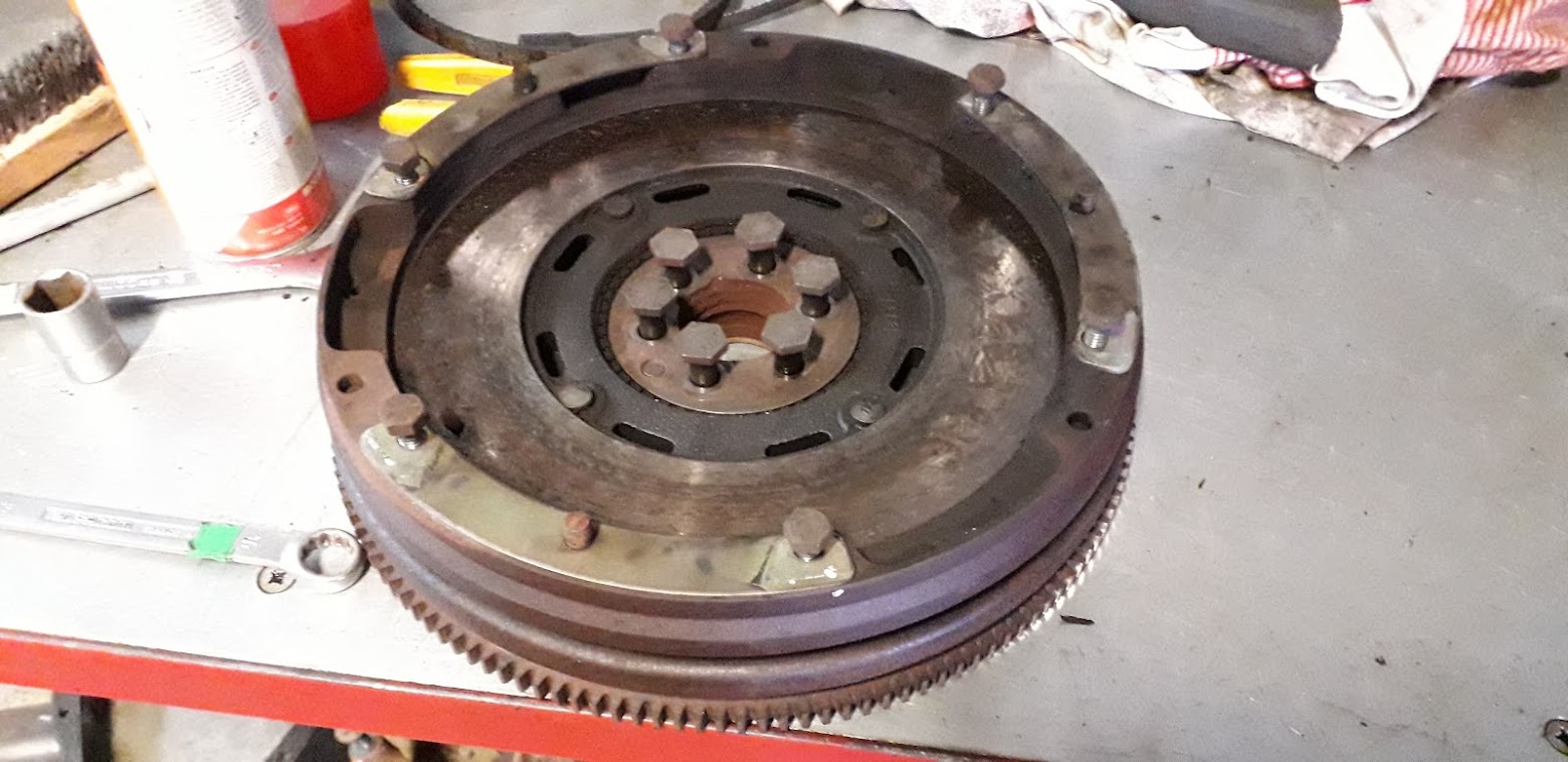

volant moteur HS
j'avoue que je ne vois pas comment il peut générer des vibrations si c'est le volant d'origine, à moins qu'il ne soit désserré.
Re: Questions sur compressions
C'est un bi-masse sur cette voiture, comme sur Senator 3l et Oméga 3000 en boite meca.
- Jay
- Messages : 9316
j'avais pris en photo le mien, normalement je doit l'avoir encore dans mes pièces avec son embrayage
